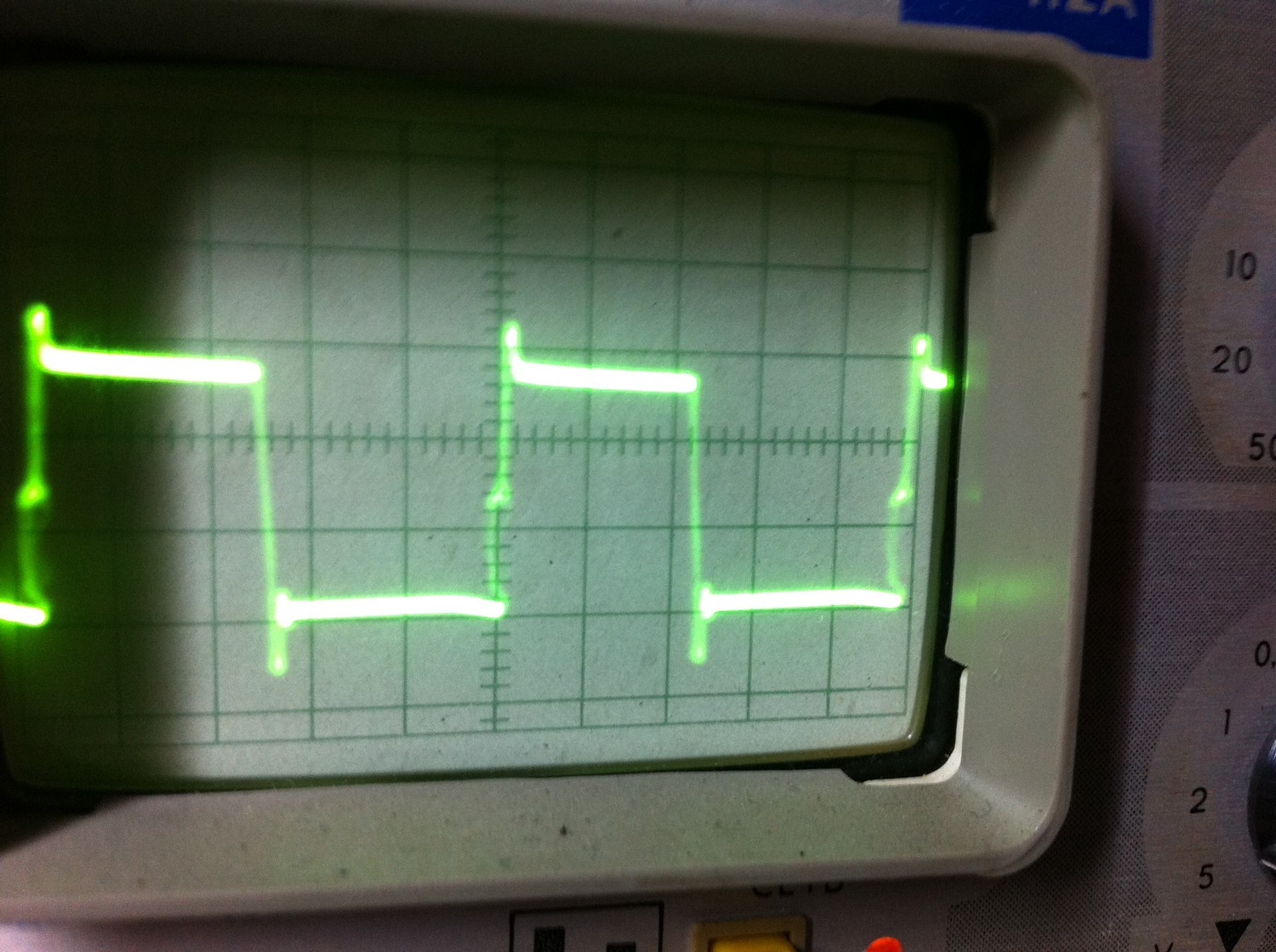

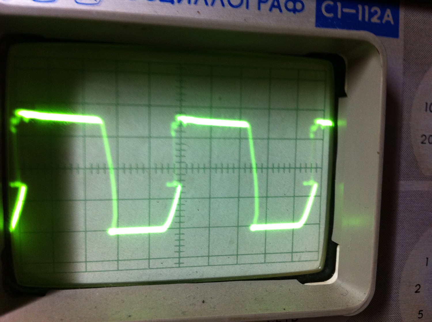

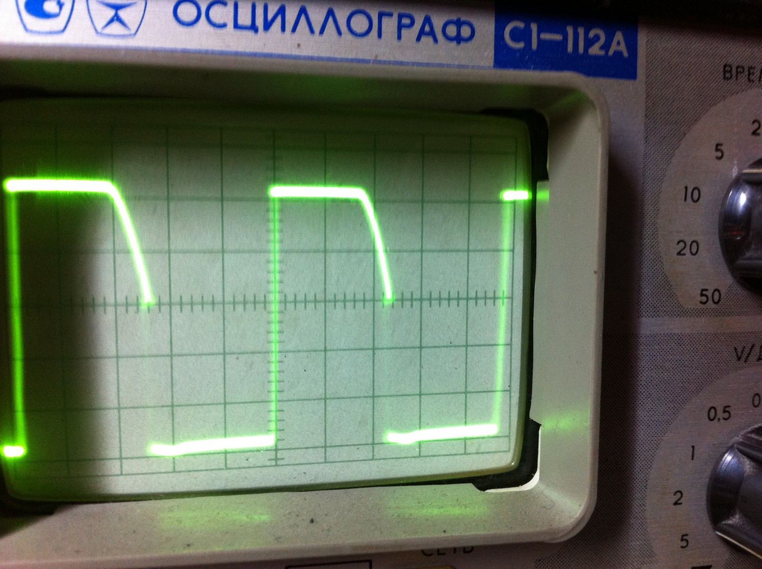

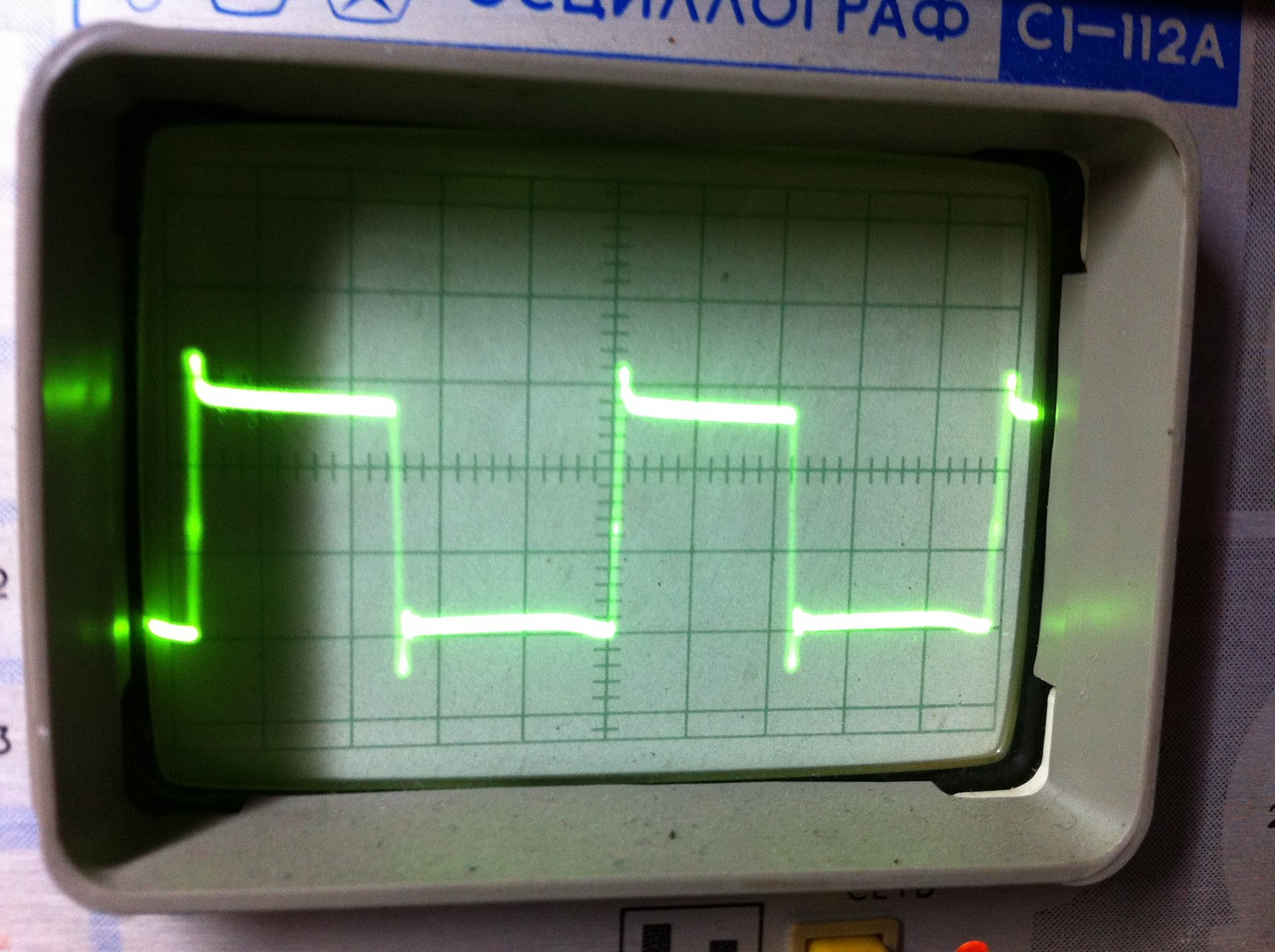

Здравствуйте,
Поставил ключи с буквой W: лампа погасла трансформатор пищит.
при подачи 300в в управе цифры подачи показывает сами по себе
поменял сердечник на EPCOS N87
вот выглядит картинки так.
спасибо
вторичка  5 микро сек  5 волта  x10
K-E +300    5 микро сек  5 волта  x10
затвор +300B    5 микро сек  5 волта
затвор 5 микро сек  5 волта
ТТ 5 микро сек  2 волта
Kish
Сообщения: 66
Откуда: Россия, НН обл.
Сообщение Kish »
synka, на ТТ что-то не то, проверьте фазировку, хотя бы просто переверните и посмотрите что на нагрузке снова, проверьте его выпрямитель.
