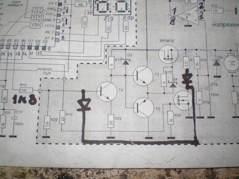

добрый день.кто и как избавился от сбоя меги8.?
У меня на нескольких аппаратах работает без проблем, последняя с интерфейсом. Главное условие как я понял хорошее питание, в галереи вроде вылаживал что делал чтобы она заработала.Даже фото подписал ""так заставил протяжку работать без глюков. ""
sergey777.68
- Сообщения: 113
этот вариант я проверял не помогло. запитывал от внешнего б.п протяжку тот же результат.
Какой результат? Что происходит с подачей?
sergey777.68
- Сообщения: 113
Замена резистора р15 на 1.8к решила проблему.также изменил торможение (сделал блокировку если управа зависает)
Где что поменял, как изменил торможение.
sergey777.68
- Сообщения: 113
тормоз не изменился но резистор перестал гореть при сбое
Отлично придумал про торможение. Мне пришлось закоротить дросель питание атмеги чтоб не зависала.
sergey777.68
- Сообщения: 113
вот и ладушки .буду собирать дальше (думаю собрать вторую управу на ардуино)но не нашел на форуме последний вариант.
