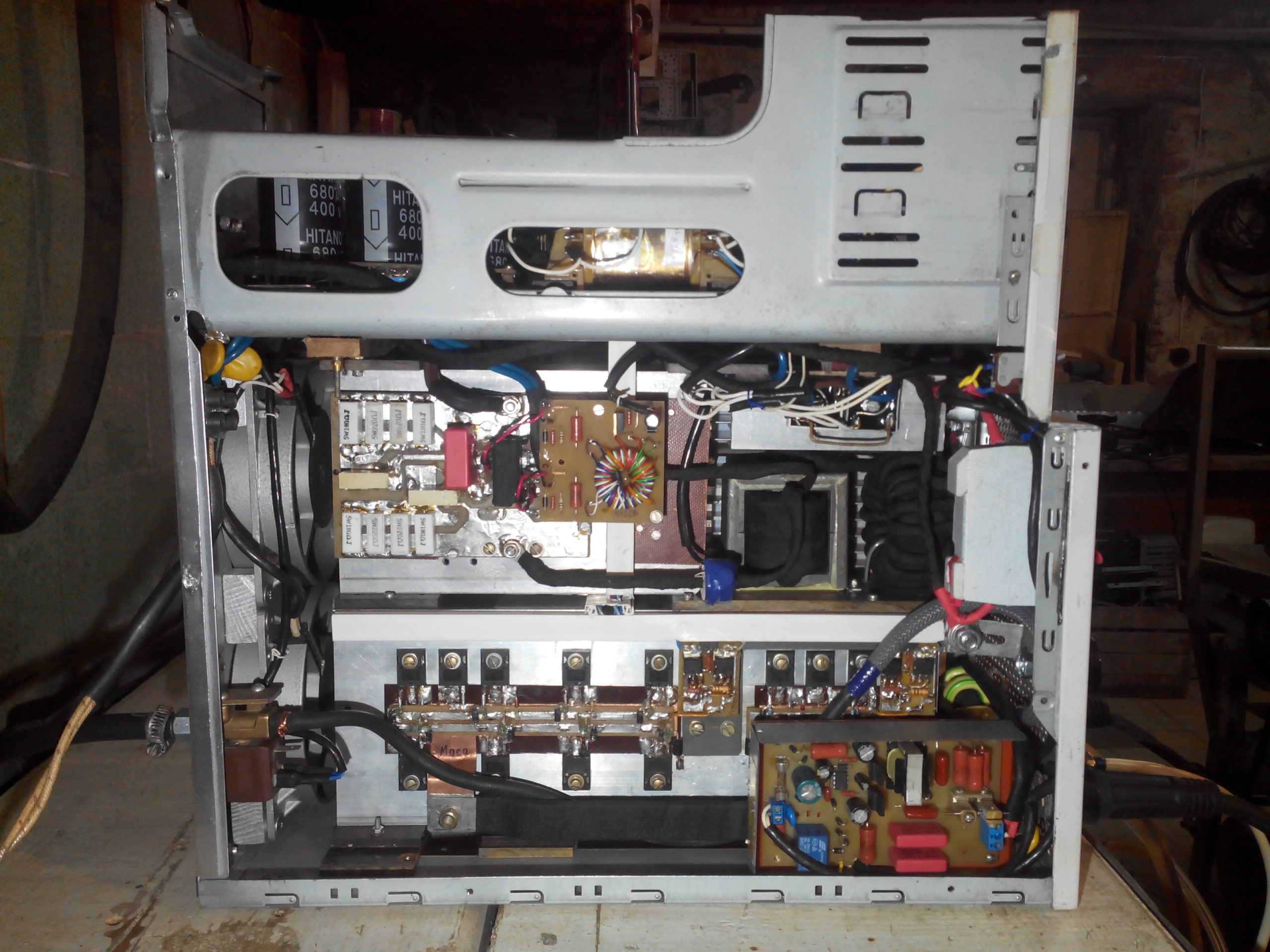

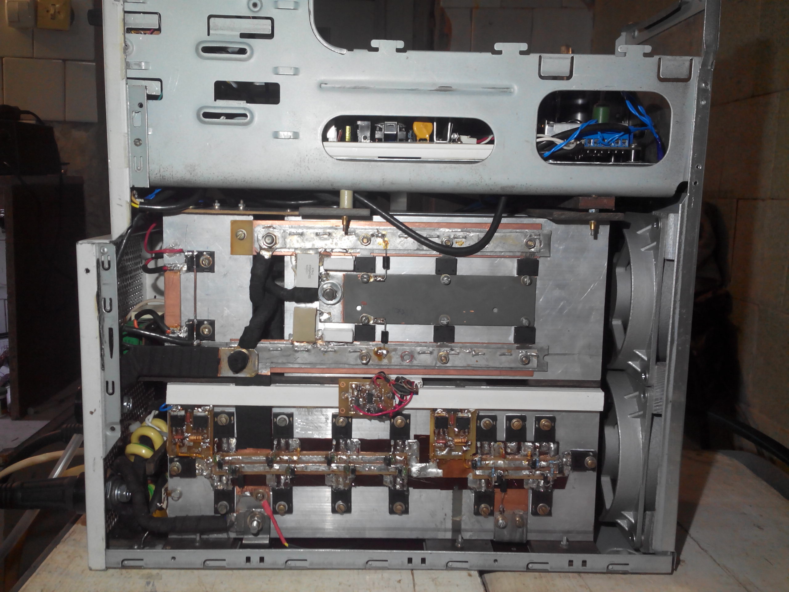

Почитывая форум захотелось сделать сварочный с интерфейсом Komrad ,решил делать два аппарата один ММА МИГ второй ТИГ ДС_АС. Первый готов.
Маленький фото отчет так все началось
Так заставил работать протяжку без глюков
Пришло время делать корпус неделя быстро пролетела.
Он же после покраски
Начинка аппарата силовая плата.
Теперь окончательная сборка
Установка датчиков температуры при таком исполнении не захотели работать
Так все отлично заработало
Ну и готовый аппарат.
