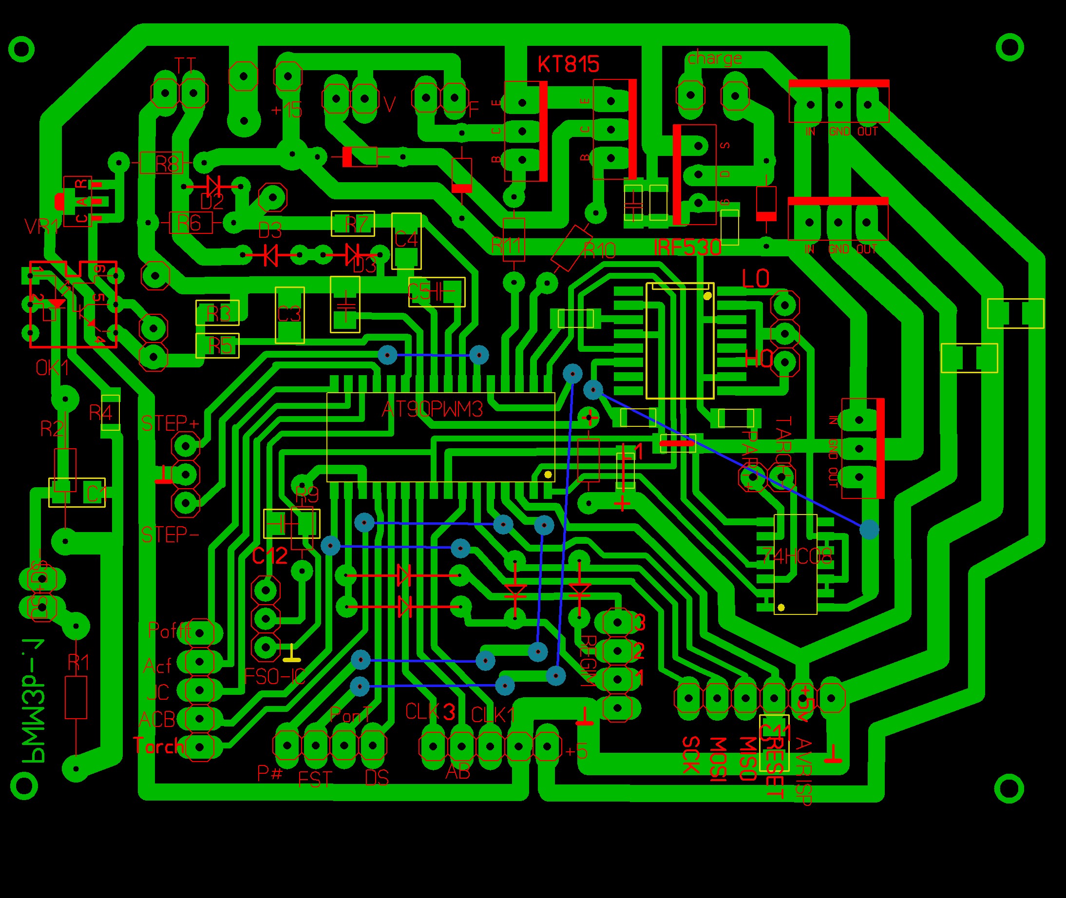

А есть у кого-то такой же вариант платы или хотя бы подобная. Одностороння разводка, без протяжки, в таком же корпусе Pwm!?

Опыта нет делать двухсториние, прийдется научиться и двухсториние дела). Просто этот вариант что я скидывал фото самый идеальный и и ндикацию я сделал плату уже.

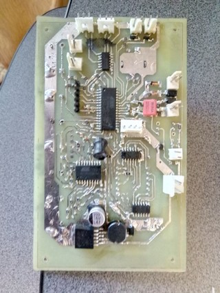

тож нет проблем. Эту плату делал так.. печатаю две стороны..4-мя иголками по краям совмещаю..степлером по трем сторонам пробиваю, чтоб не смещалось. вставляю текстолит внутрь получившегося пакета и глажу
