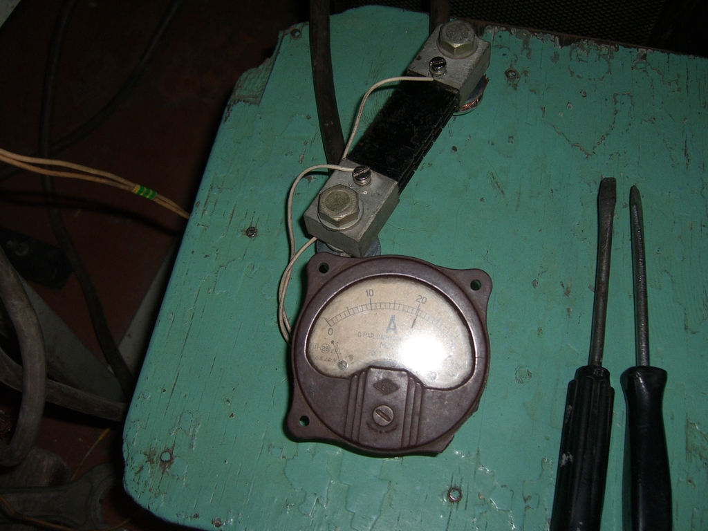

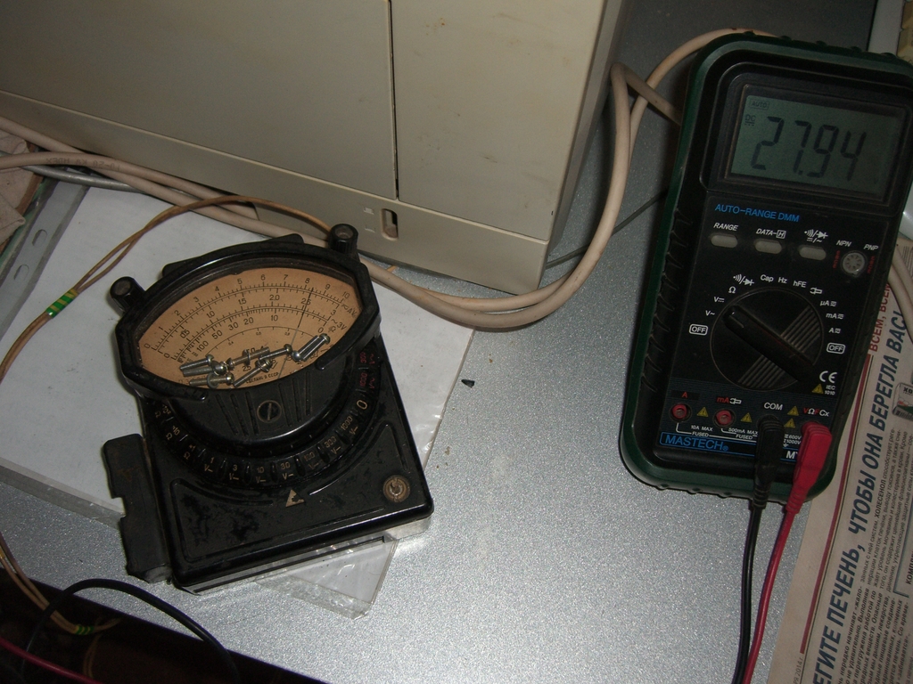

Немного про калибровку миг-маг:
В общем подцепил провода к балласту 25 мм2 и длиной немного более 4-х метров, и измерял напряжение на максимально возможном токе (закон ома в помощь), по приборам балласт составил примерно 0,12 ом, с запасом так сказать, чтоб отсечка по току при 25в не срабатывала. Разницу напряжений на фото видно, однако цифровик немного завышает, примерно на 0,5в по сравнению со стрелочным. Стрелочник подключен на балласт, цифровик на байонеты.
Испытания при сварке прошёл хорошо, правда выяснилось что конденсаторы фильтра по 310в у меня говно или не хватает ёмкости, но это другая история. Сравнивал со своим джасиком (MIG 250 (J46)) напряжение практически совпадает если судить по крутилкам и скорости проволоки, правда у джасика ток КЗ 250А и варит ещё немного мощней так сказать.
Забыл сказать, калибровку делал не в режиме калибровки, там ток ограничен, а как оказалось калибровать нужно на максимально возможном токе! Причины мне видятся в снабере где большая ёмкость и она искажает измерение напряжения на малых токах, одним словом завышает напряжение.
амперметр с шунтом 300А
балласт
балласт
цифровик- с байонетов а аналог- с балласта
