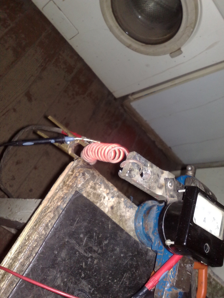

Здраствуйте Уважаемий Sam_soft,Я по вашим советом срисовал схему моего *изобретения* ,прошу поглянуть на него.Просто решил сделать DC-AC блок по другому.Мой вопрос-извините нахалство-На товар все в порядке,а дуга не зажигаеться никак.Снабер не рисовал C-1.5mf/1200 v.snuber capacitor,R-10 om/25 w,D-Д 251-160, он у меня работаеть в других сварочниках на 40 Khz отлично.Пробавал и DSEI-60-06 -разнца неть.Будте добрий,когда-та у вас есть времени сделать анализ.Буду вас весма благодарен.

Sam_soft я подал питание от внешного источника-полуавтомат с очень больщой дросель на вьиходе-
200-300 милигенри,не могу вспомнить,делал его давно.на етот товар -0.1 ом он даеть 18.волть/150 ампер е непреривном режиме.Ток К.З при ето 250 ампер.
Ну тогда все ясно, и это уже второй косяк , даже не схемы косяк , а самого подхода к построению ТИГ сварочников. Работать твоя затея не будет. Нужна падающая ВАХ источника , полуавтомат ее не дает и напряжение холостого хода мало. А первый косяк - это твоя затея регулировки тока изменением дэд времени на НЧ через пин софт старта ШИМ-контры. Даже если дуга и зажгётся каким -то чудом , то эта пауза , порядка милисекунды, просто потушит дугу.terry1363 писал(а):я подал питание от внешного источника-полуавтомат с очень больщой дросель на вьиходе-

Спосиба уважаемий sam_soft и меня *терзали такие смутние сомнения*  ,но все таки решил допитатся до *академика*для потверждение.Есть ли вам интересно посмотрите на моя *машина времени*-т.е.П.А. о котором споменал,я его сделал как универсальний сварочник-т.е.работаеть и как ММА и как MAG И как DC-TIG.Все ети фумкций стали возможние когда добавил осцилятор-в режиме ММА дуга немножко твердая.но все таки шов получаеться удовлетворительной- и переключатель поляритета на вьиходе.Регулацию тока сделал в первичке трансформатора. У меня он трудиться уже 4-5 леть безошибочно.

Надеюс,что юмор в моем посте не обидил вас.Мне хочется поразсуждат в такое направление:Если сделать HF-осцилятор так что если от работает всю время дуга не будет погаснат при переходе через ноль.И во втором если инвертер работает до скажем 10-15 Khz с частотом регилирование при неизменой коефициенте заполнение  инплуьса равен максимального?Я допитиваюс да вас,так как вий всепризнатий теоретик и практик.Ето я говорю с нужний респект.
