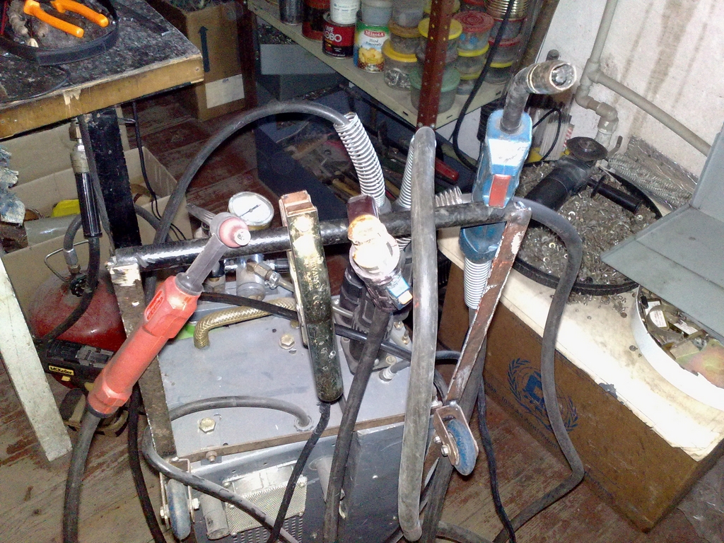

,но все таки решил допитатся до *академика*для потверждение.Есть ли вам интересно посмотрите на моя *машина времени*-т.е.П.А. о котором споменал,я его сделал как универсальний сварочник-т.е.работаеть и как ММА и как MAG И как DC-TIG.Все ети фумкций стали возможние когда добавил осцилятор-в режиме ММА дуга немножко твердая.но все таки шов получаеться удовлетворительной- и переключатель поляритета на вьиходе.Регулацию тока сделал в первичке трансформатора. У меня он трудиться уже 4-5 леть безошибочно.

Надеюс,что юмор в моем посте не обидил вас.Мне хочется поразсуждат в такое направление:Если сделать HF-осцилятор так что если от работает всю время дуга не будет погаснат при переходе через ноль.И во втором если инвертер работает до скажем 10-15 Khz с частотом регилирование при неизменой коефициенте заполнение инплуьса равен максимального?Я допитиваюс да вас,так как вий всепризнатий теоретик и практик.Ето я говорю с нужний респект.
