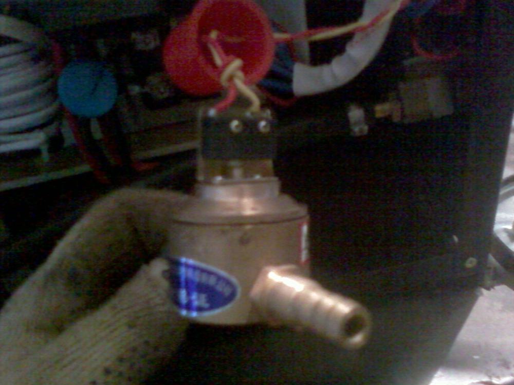

sam_soft писал(а): А как он блокирует сварку ? есть проводок в БУ сварочника . ?
А если я воздушку подрубил он тоже будет блокировать ?. Может лучше сирену сделать какую. Вобщем похоже задача нетиривиальная и недешовая. Отого готовые , даже китайсы , денех стоят. Вот например на ебай-е
http://www.ebay.com/sch/sis.html?_kw=Ab ... ter+Cooler
Да в реле протока жидкости есть микрик. От него и идут проводки в бу сварника. Вот фотка китайской релюхи.

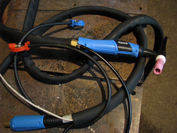

Купил таки игрушку, TBI , SR 18FX , 250 ампер AC 100%. Покрутил , повертел и решил взять с гибкой башкой. На десятку всего дороже , но можно подогнуть поудобнее.
Подрублюсь к водопроводу и можна колёса жарить.

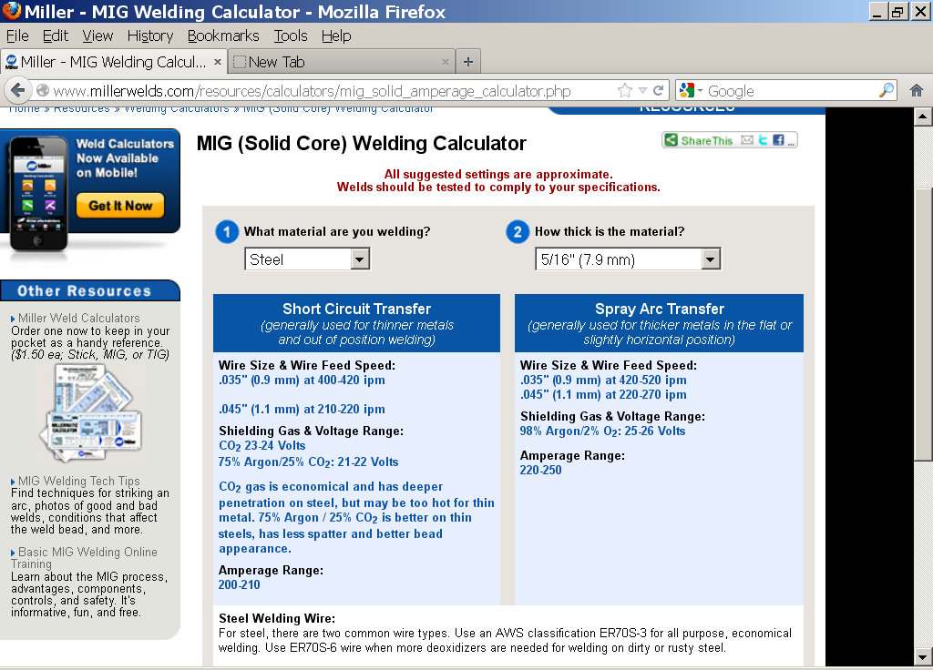

Customs писал(а): увеличьте пожалуйста верхний предел регулировки напряжения для МИГ до 28В. Когда пробовал варить 25В вроде маловато было.
А што ты варииш такое ? Рельсы или что ?
Калькулятор Миллера, 8 мм сталь, углекислота 23- 24 вольта. В смеси волтаж есчо менее. Куда больше. Сети не хватит, однозначно. Мож ты косячиш чего. Как то не замечал за Миллером пиздежа.

sam_soft писал(а): А што ты варииш такое ? Рельсы или что ?
Может и косячу, я не волшебник а только учусь. Когда пробовал варить как не пытался накрутить скорость подачи картина получалась такова, что металл не прогревался и проволока ложилась бугром высотой около 3-4 мм. Толщина металла была всего 2мм. По этому поводу когда то задавал вопрос типа проволокой диаметром 0,8 мм можно только консервные банки варить чтоли.
