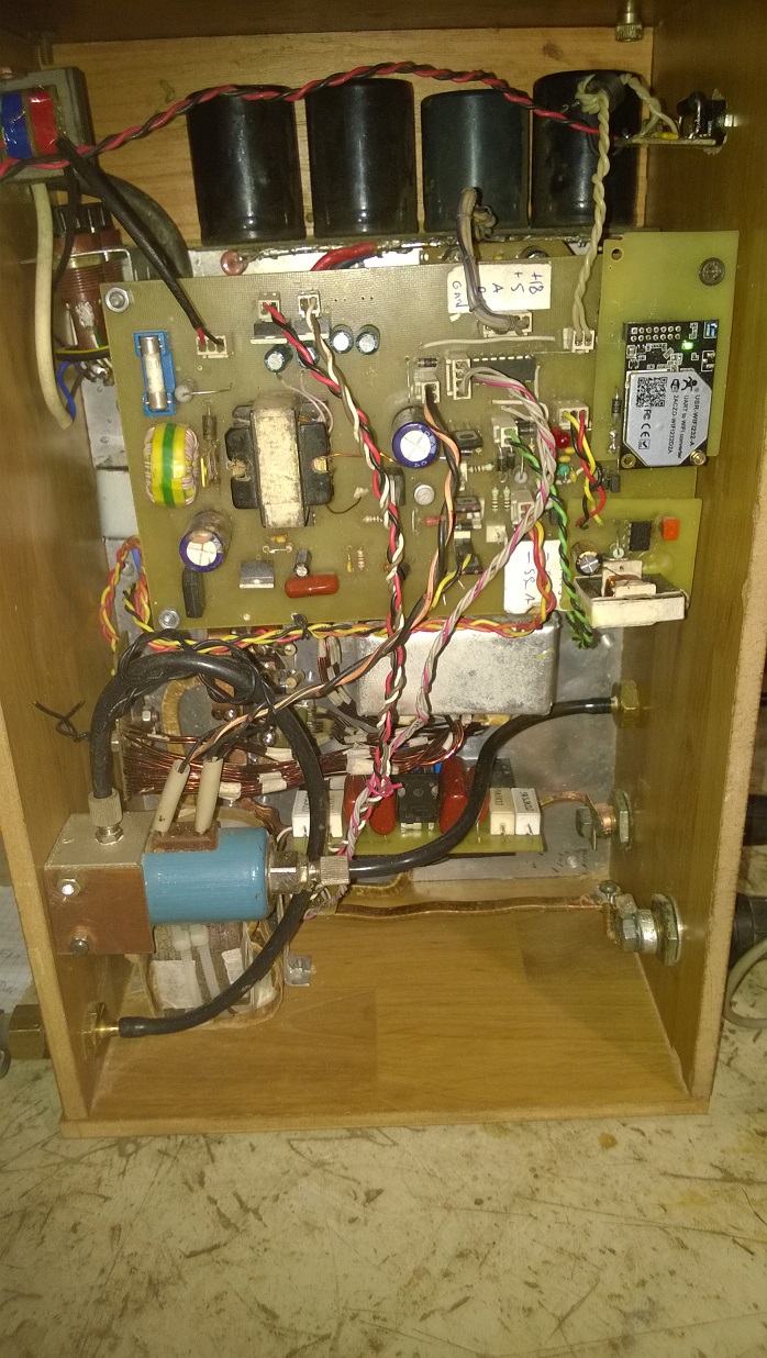

Подрубил модуль и завел ТИГ ДС, осцилятора пока нет, поджыг лифтом. С 5 ампер старт лифтом хреново зажигается, через раз. С 10 а уже практически с одного тыка. Хотя уже отвык от лифта. Без осцилятора ТИГ это не ТИГ, это гавно на палочке.
А так неплохо варит. Хтота сетовал на машыну соседней ветки что ток для DC 30 ампер великоват. Тут уже думаю будет вполне. Мин ток 5 ампер думаю даже ювелира устроит.
Фотка мобилой, с той же мобилы и управляется варилка. В общем мабилу можно приспособить куда угодно, даже для сварки или в области гинекологии.

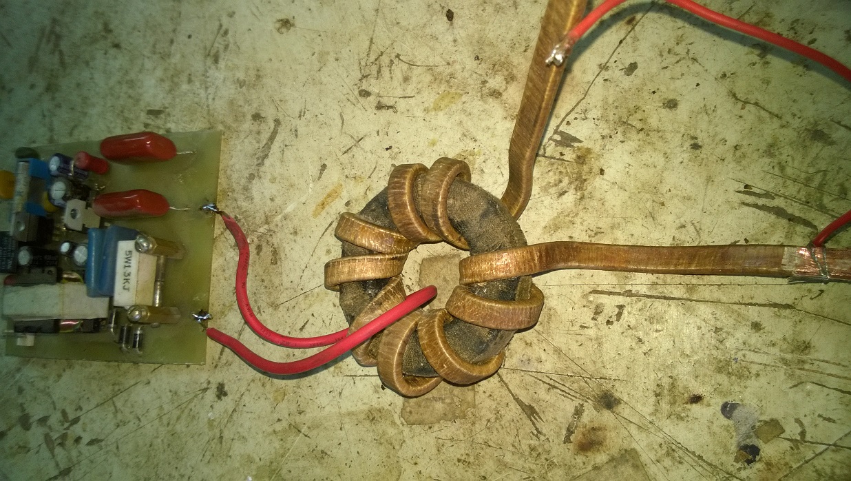

Трансик осцилятора. К55 , феррит неизвестны, скорее всего полное гавно, но эт неважно. 53 мкГ , медная шина 21 квадрат. Осциляр - на ИРКЕ. Сх и печатки уже светилися тута . Разрядные емкости 47 нан 1кв, последовательно. На воздухе шъет примерно 5-7 мм. В аргоне думаю хватит. Запуск осцилятора - момент истины. С фанеркой все станет ясно
