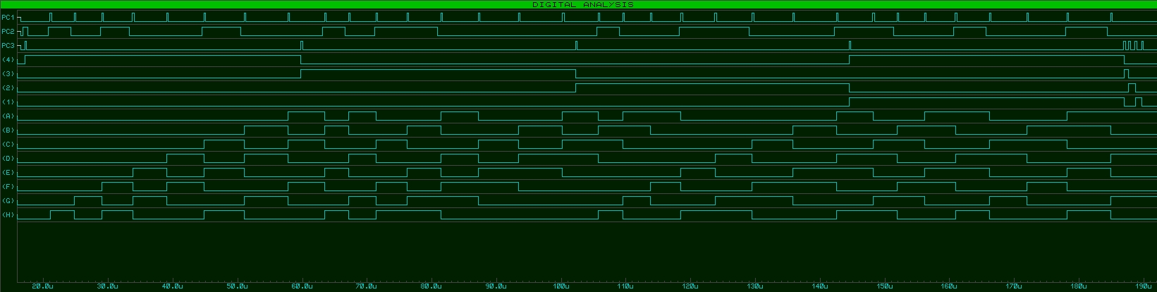

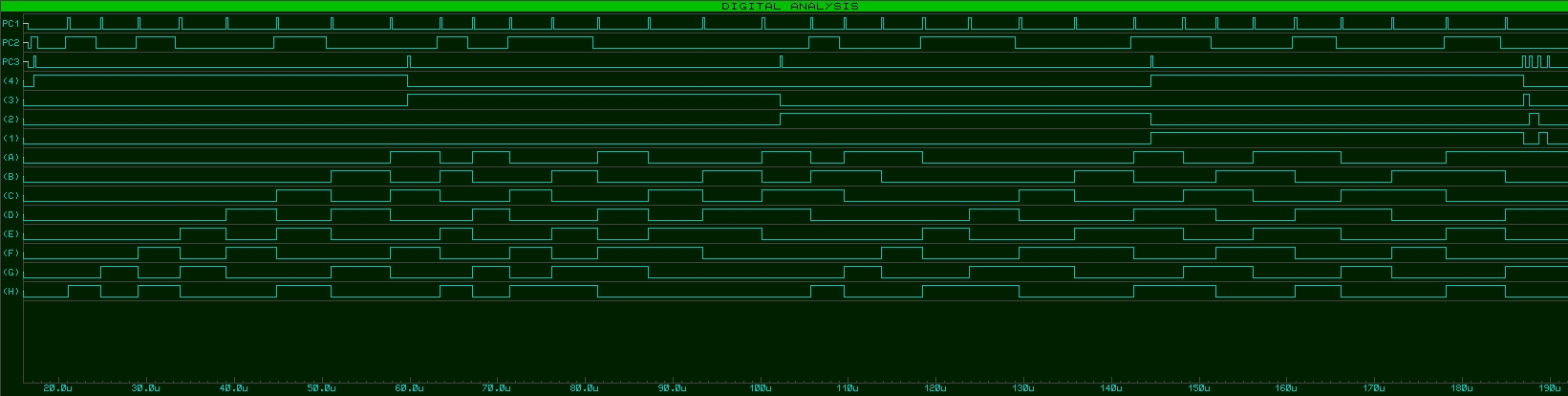

Поправил интерфейс-файл. Осталось 3-4 небольших вопроса (красным шрифтом), остальное (на мой взгляд) пока ясно.
Еще прицепил тайминги 7сегментника.
Прошу меня править по всему выложенному, если чего не так.
Timings.docx
(55.17 КБ) 1042 скачивания
UI4i3.v2.doc
(770 КБ) 1030 скачиваний
