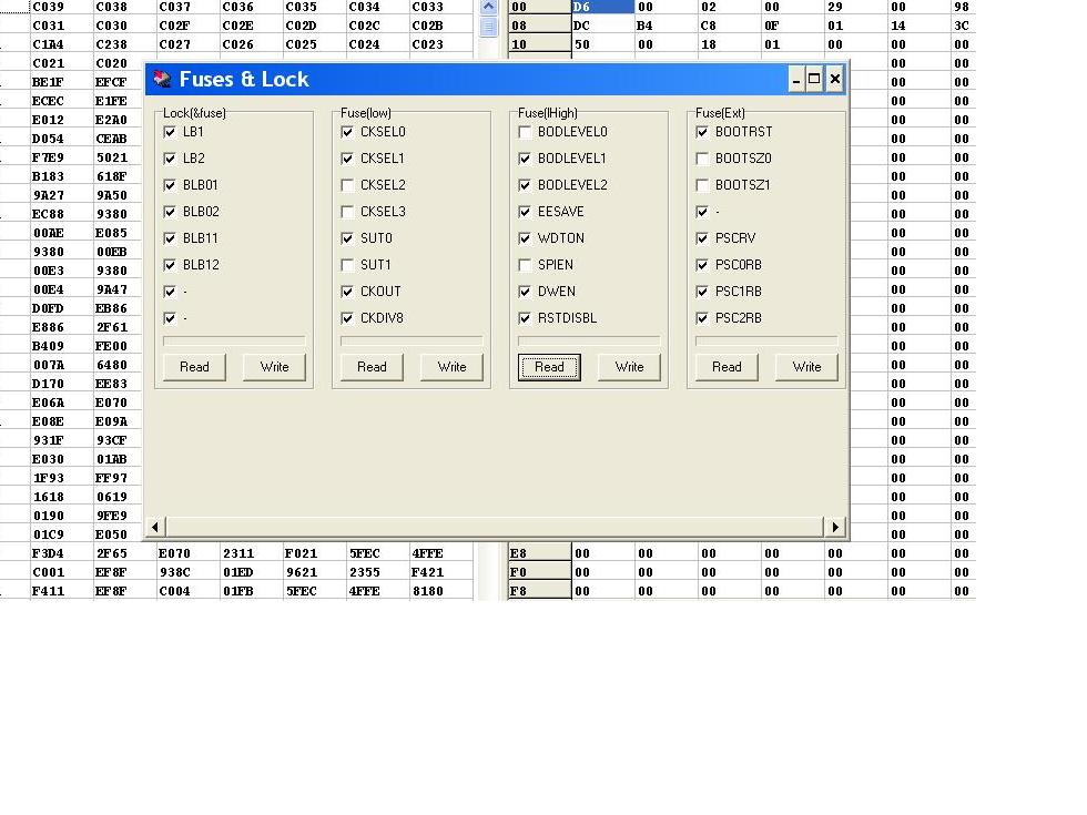

По идее должон пойти и без бе
. Единственое трохе смущают фусы системного клока. Для бэ я задействовал клок от ФАП \ 4 это 16 мегагерц. А сам ФАП он встроенного эр цэ осцилятора. А тот которы без бе, не написано от чего ФАП драйвица. Бум надеятся что так же.

Фусы в прицепе. Исчо раз прочитать даташит насчёт програмед \анрограмед и то что я говорил насчот програматоров.
