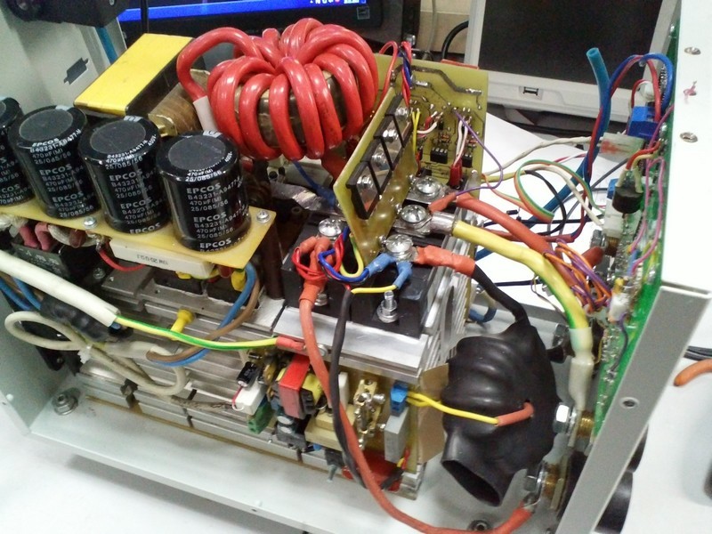

Петрович, Вы же писали, что с осцилятором у Вас никаких сбоев нет, даже индикатор не метельшит. Так что же Вы учудили? Поделитесь, что-бы и нам не попасть.
Petrovich писал(а): Более того, с осциллятором, варили уже не мало профи, говорят "сложная управа", но сбоев нет. Никакой индикатор не мельтишит. Кондёры по 100 пик стоят, уже Паша их в печатку забил.
Земли сделал не по СЭМовски.
Было и такое, а потом началось.Sinner писал(а):Петрович, Вы же писали, ...
В общем пока так. По питалову 15 иголки достигали 20-40 вольт. Шило всё на всех.
Залечить кондёрами не получилось. Лечил понаставив супрессоров 6,5KE6,8 в соответствующем количестве. На 15 вольт поставил 3 штуки последовательно.
Более того, транс изолировал, под осциллятор поставил эл. картон. Виток от осциллятора одел в 3 слоя термоусадки, и как писал СЭМ переставил в середину кольца. Питание БП пустил другим путём, подальше от больного места.
Так что дело, как обычно, было не в бабине, по крайней мере у меня.ur5fia писал(а):Доброго дня, мужики.
По поводу 3120 могу подсказать.....
Петрович, извините, мы с вами как-то имели спор по этому поводу.Petrovich писал(а):По питалову 15 иголки достигали 20-40 вольт
счас делаю обратноходы (сердечники Е20, Е25, ETD29), зазор пилю в центральном керне, изоляция пленка барньер, индуктивности на выходе, такого больше не наблюдаю. пытался и снабберы и сапрессоры в первичке, и шоттки или HER (UF) во вторичке- нет выбросов. Думаю, что зависит от изготовления (расчета) транса.
- hantmaster
- Сообщения: 459
Значит ковырялся я сегодня целый день искал в чем проблема значит поставил новую 3120 отключил шим на релюхе осциллятора поставил перемычку включаю сеть пашет осциллятор включаю бп запускается управа но дц дц не заводится хотя под напругой.
Провода я постягивал стяжками первое что сделал обрезал их все поразводил провода друг от друга. Подключил горелку кнопку не подключал . Всеравно через раз управа глючит и вырубается... С подключенной кнопкой глючить начинает даже со старта без шмалева ... Если горелку не подключать но осциллятор работает то ничего не глючит. Шо самое интересное глючит пвмка , а мега даже не дергалась... Потом я случайно обнаружил что если взять в руку надфиль чето металическое и тонкое и поднести к корпусу то начинает проскакивать искра (к корпусу шо самое интерессное ничего не подключено) и на ручку энкодера искрит короче тут я врубился что проходит через корпус кабель байонет горелки и корпус походу стает как виток в котором индуцируется вся эта гадость вот поэтому и с корпуса через надфиль на меня лупила мелкая искорка... А все провода внутри этого корпуса вот и в них все это тоже индуцируется проверил эта гадость есть везде кроме выхода массы . Еще оказалось что энкодер касается корпуса разсверлил на энкодер одел термоусадку. Включил без кнопки вроде нормальнопвмка не глючит и ее индикатор не дергается. НО начал подмигивать индикатор меги8 типа на долю секунды переключается в режим показа температуры, а так не вырубается... Но подключив кнопку торба сразу помехи пвмку валят наповал... Че только не пробовал . Попробуйте у вас тоже при работающем осцилляторе на корпусе появляется напряжение высокочастотное ... Особенно Комрад плиз попробуйте... Короче нужно как то убрать с корпуса этот потенциал и все будет гуд... Вот видики как ковыряю апарат постепенный выход на проблему

Что ж мне пробовать? Вчера варил кронштейн зеркала Хонды, с магнием скорее всего. Игрался около часа. Множество поджегов осцилляторомза это время. Сегодня опору стеклоочистителя Рено Мастер. Так вот эта опора немного с цинком. Осциллятор шпарит по 4-ре секунды пока зажжется дуга, и то охотнее зажигается на минимальном расстоянии от детали, хотя там разряды на деталь как молнии. В конце концов приложил рядом алюминиевую деталь, поджигал дугу на ней в момент и после переходил на ремонтируюмую деталь. А энкодер и я когда-то законтачил с корпусом, где-то писал о том на форуме. Должен всеж отметить, что сам осциллятор в моей констукции довольно далеко от управы, плюс отделен двумя стальными перегородками.hantmaster писал(а):Особенно Комрад плиз попробуйте...
В твоей ситуации я бы отсоединил разьем кнопки горелки от аппарата, запустил осциллятор с включеной управой, сила при этом НЕ ЗАПИТАНА от сети, осциллятор просто трещит, не на деталь. Вот это сделай и напиши результ. Будем поэтапно искать.
