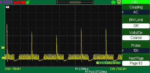

Komrad писал(а):...Это в смысле без транса осциллятора? А какое задание тока очистки? И если Вы пробовали зажигать дугу, то горит или тухнет? И еще вопрос. Вы смотрели осциллом иголки от переключения ключей переменки?
Транс осциллятора стоит. Просто снято питение осцилла.
Ток очистки вроде 50%, не помню, я его крутил туда-сюда.
Иголки, как я думаю, надо было смотреть до транса осциллятора. Завтра посмотрю. :arrow:

Петрович а шо это за частота 1,89628 кгЦ ? Да и трансик осциллятора иголки не остановил бы , их не видно там ... Это на балласте вы пробовали?
Petrovich писал(а):Иголки, как я думаю, надо было смотреть до транса осциллятора.
На выходе ДС силы.
hantmaster писал(а):Петрович а шо это за частота 1,89628 кгЦ ? Да и трансик осциллятора иголки не остановил бы , их не видно там ... Это на балласте вы пробовали?
ХЗ, сигнал сложный, потому кажет абы что.
Это на учебном балласте 0,7 Ом.
Komrad писал(а):На выходе ДС силы.
Посмотрю.
Komrad писал(а): На выходе ДС силы.
Вот, спецом по заявке. На АС эквивалент 0,7 Ом. Осциллограф на DC.
Петрович, так по иголкам нормально. Мне не понятно с пропусками, может пульс включен? Вот предложу глянуть мои осцилки на выходе ДС, горит дуга, верхний луч на уровне 250 вольт. Лучше всего видно с 25-ой секунды. Хотя может Вы уже видели.
