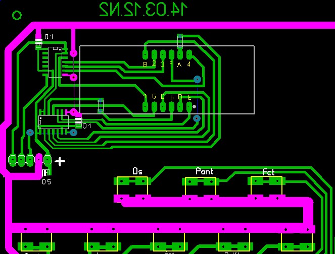

Shalvaka писал(а):Равел хорошая работа и спосибо за ето.
чевоуш там хорошего кучя ошибак как и обещал сегодня подправил больше пока невижу
feeder_m8.LAY
(129.96 КБ) 764 скачивания
PAVEL писал(а):...чЯвоуЖ там хорошего кучя ошибОк...
Вот я ещё добавил на Вашу кучму....У Вас не звонятся дорожки, а иногда полезно прозванивать (кнопка "контроль").
Тогда и ошибок будет меньше. Рекомендую мои перемычки 1206 загнать себе в библиотеку.
Fjodor.lay
(131.3 КБ) 786 скачиваний
Petrovich спасибо за перимычки про кнопку совсем забыл очень рад, отличный сайт у тебя малодец не зря рекламировал
PAVEL писал(а):Petrovich спасибо за перимычки про кнопку совсем забыл очень рад, отличный сайт у тебя малодец не зря рекламировал
Пажалллста.
А что за Павел, которому я что-то рекламировал, не вьехал... :roll:
Petrovich писал(а): Пажалллста.
сам говорил что на какомто сайте под другим ником рекламировал свой сайт а тибе запретили а я гдето год назад искал схему микропроцесорное управление сварочным токам лазил по сайтам вот может твою ссылку и скачял долго в закладках была а не так давно открыл и вижу да вот же это тот самый сайт какой мне и нужен
PAVEL писал(а):...сам говорил что на какомто сайте под другим ником рекламировал свой сайт ...
Понял, это Мастерсит, я там забил сайт в подпись, а админ это запретил.

PAVEL а вот как нащчет платы индикации и управления в лауте, может поделитес,наверно будет интересно не мне одному.
kestyk писал(а):PAVEL а вот как нащчет платы индикации и управления в лауте, может поделитес,наверно будет интересно не мне одному.
для себя канешна уже сделал так как подгонял корпус переднюю панель схемка легкая по плату управления PWM3b кажется уже выкладывал

PAVEL писал(а): для себя канешна уже сделал так как подгонял корпус переднюю панель схемка легкая по плату управления PWM3b кажется уже выкладывал
PAVEL писал(а):... схемка легкая...
Советую перамычки делать слоем M1, тогда и они будут звониться. Вот, я перенёс.
