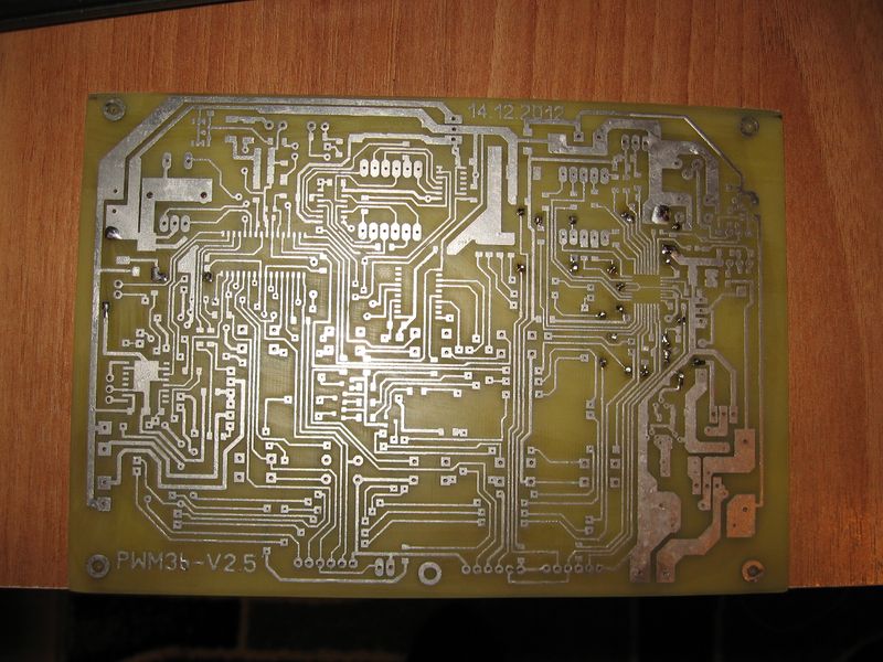

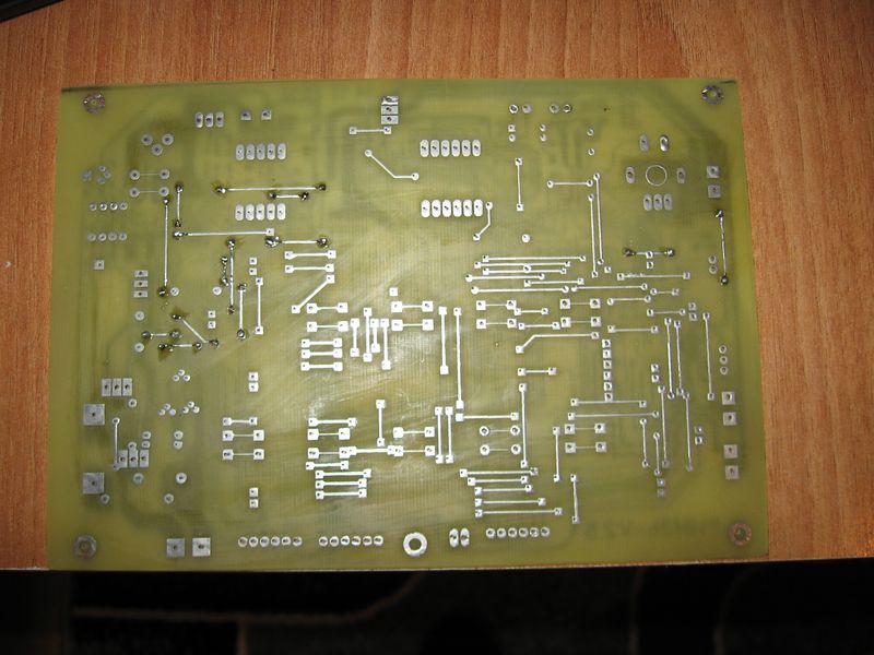

На главной проверена, а эта у меня долго валялась надо было проверить.Непойму. таких ошибок небыло кто-то напакастил.Вообще этот транзистор не нужен,дорожки подреж по удобней.На малом индикаторе D и G придётся поменять местами,и на G надо реристор поставить 470

Делал эту версию платы у меня работает переделки незначительны еще посмотри конденсаторы обвязки ПВМ и 2110 не хватает дорожки, а так все работает я ее запустил, тот транзистор который ты обвел на втором снимке не используется Павел мне обьяснил что планировал его под свои нужды потом забросил, еще на Атини надо поставить резистор 1 к, а то небудет програмироваться так вроде все.
Эту я делал под свой корпус,кнопки сверху отдельно на платке,протяжку не запаивал её проверить надо.Раньше её уже скидывал на форум,может кто видел.

еще дорожки старшего и младшего разряда на мега 8 поменять местами. и увеличить сечение минусовой шины питатия мне помогло очень.
Я собирал вот по этой печатке,всё работает.
