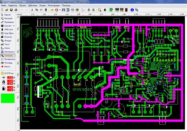

Когда надо развести плату по какой то схеме, которая в любом формате или на бумаге, тогда вкл. мозги и Лай удобен. Через год, два его запускаешь и сразу легко осваиваешь, если забыл, а вот другие пакеты как-то с налету освоить не получается.
Еще в Лае есть очень хорошая функция - шаблон. Берешь чужую плату в любом фомате, даже фото, любого качества, даже кривую, импортируешь в Corel, масштабируешь, пока микросхемы не совпадут по шагу, экспортируешь в формат картинка (для Лая, забыл какой формат). Подкладываешь в Лае, расставляешь корпуса и разводишь дорожки поверх видимых, если что не видно, сам доразведешь. Сильно экономит время. И содрать можно что угодно.
sam_soft писал(а):... он подсвечиват выбраную сеть целиком а не проводок и дорожку ...
Это вы имеете ввиду? Я постоянно этим проверяю, это наз. "прозвонка". А для прозвонки перемычек надо просто указать, что отверстия металлизированные.
Лай такое могит

Petrovich, подскажи, в Лае внизу есть покрытие свободных участков слоем металла, и изменение зазора между проводниками и металлом, оно установлено 0,4мм, когда его меняешь, на рисунке ничего не меняется, кроме цифер. Оно не работает?
CeRgEj писал(а):... Оно не работает?
Работает. Просто сначала покрываете всё, а потом по одному проводнику отмечаем и увеличиваем зазор. Можно в установках сразу задать другой зазор.

Petrovich писал(а): Работает. Просто сначала покрываете всё, а потом по одному проводнику отмечаем и увеличиваем зазор. Можно в установках сразу задать другой зазор.
Я меняю установку, а зазор остается, как был. А как по одному проводнику, там нет доступа до изменения зазора. Если менять толщину дорожки, то и заливка схлопывается, зазор всегда остается 0,4.
