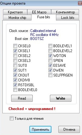

Где это Вы нашли? Вот Вам картинка с первой страницы. А по моему оно так с завода идёт, если я правильно помню.

Я Фюзы 2313 вообще не трогал. и работает! стр №1 этого форума.

А это окно с фьюзами какой прогграмме принадлежит?
С уважением...
в своей программе считайте чистую тиньку. посмотрите бит rstdisbl- если как на картинке, то так и выставляйте. Если после считывания этот бит не отмечен- ставим галочки инверсно.
тронете этот бит- залочите тиньку. Далее или новую или собирать последовательный программатор
max_milenium писал(а):А это окно с фьюзами какой прогграмме принадлежит?
С уважением...
Это "Алгоритм Билдер". Я только на ём умею программить. Это ассемблер, но с графическим интерфейсом. Мне СИ не катит, я на ём не вижу тело.
