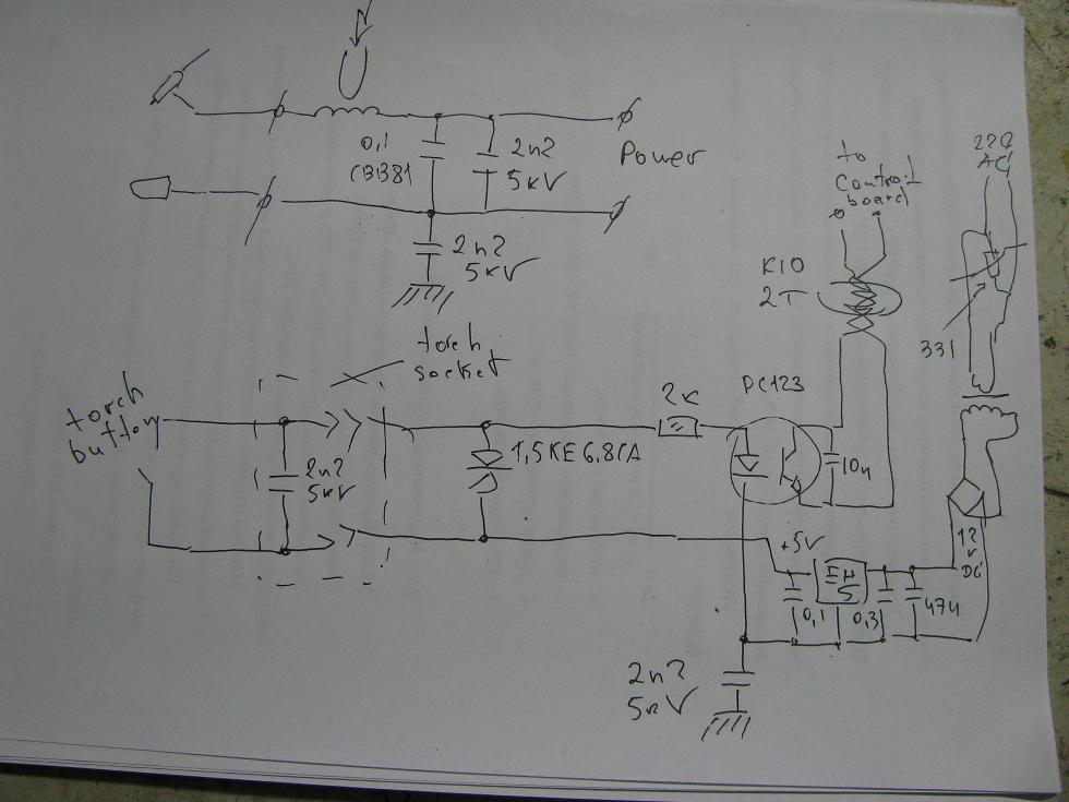

Глючит с горелкой и без. Но без горелки не так быстро проц уходит в перезагрузкуKomrad писал(а):Глючит с горелкой или горелки нет, а глюк при нажатии ТОРЧ на управе?
Обнаглел народец, фотки размером в 3200 пихает. Поправил, на размер 800. Ну прям рембранты, блинннJ-Tec писал(а):Посмотрите компановку.....
А как с отключенным осциллятором, работает?J-Tec писал(а):Глючит с горелкой и без. Но без горелки не так быстро проц уходит в перезагрузку
замыкающая емкость прямо на гнездо, а не на баянJ-Tec писал(а):Посмотрите компановку.
и ночью посмотри на разряды
С отключеные норм работает. Да и с осцилятором на полевике не глючила!!!
Замыкающая емкость одним концом перед трансом осцилятора, со стороны баяна viewtopic.php?f=4&t=30&start=140#p6577.
Работает управа или уже есть переменка?J-Tec писал(а):С отключеные норм работает. Да и с осцилятором на полевике не глючила!!!
значит подключение ораньжевого провода перенести на другую сторону.Komrad писал(а):Замыкающая емкость одним концом перед трансом осцилятора, со стороны баяна viewtopic.php?f=4&t=30&start=140#p6577.
У меня варистор прямо на замыкающей емкости запаян.
переменка в рабочем режиме не надолго включалась но из за сопротивления баласта всего на секунду но заводилась.
У меня мин ток после калибровки вышел 27ампер
А защитные меры Сэма предприняты??? Не вижу защитных конденсаторов на массе с баяна, да и опторазвязки кнопки на фото нет, а прошивает именно её. Ещё если витков более восьми на кольце осциллятора возможно будет шить горелку.J-Tec писал(а):Глючит с горелкой и без. Но без горелки не так быстро проц уходит в перезагрузку
Комрад, удалишь фото от Сэма позже, просто не нашёл на форуме!
