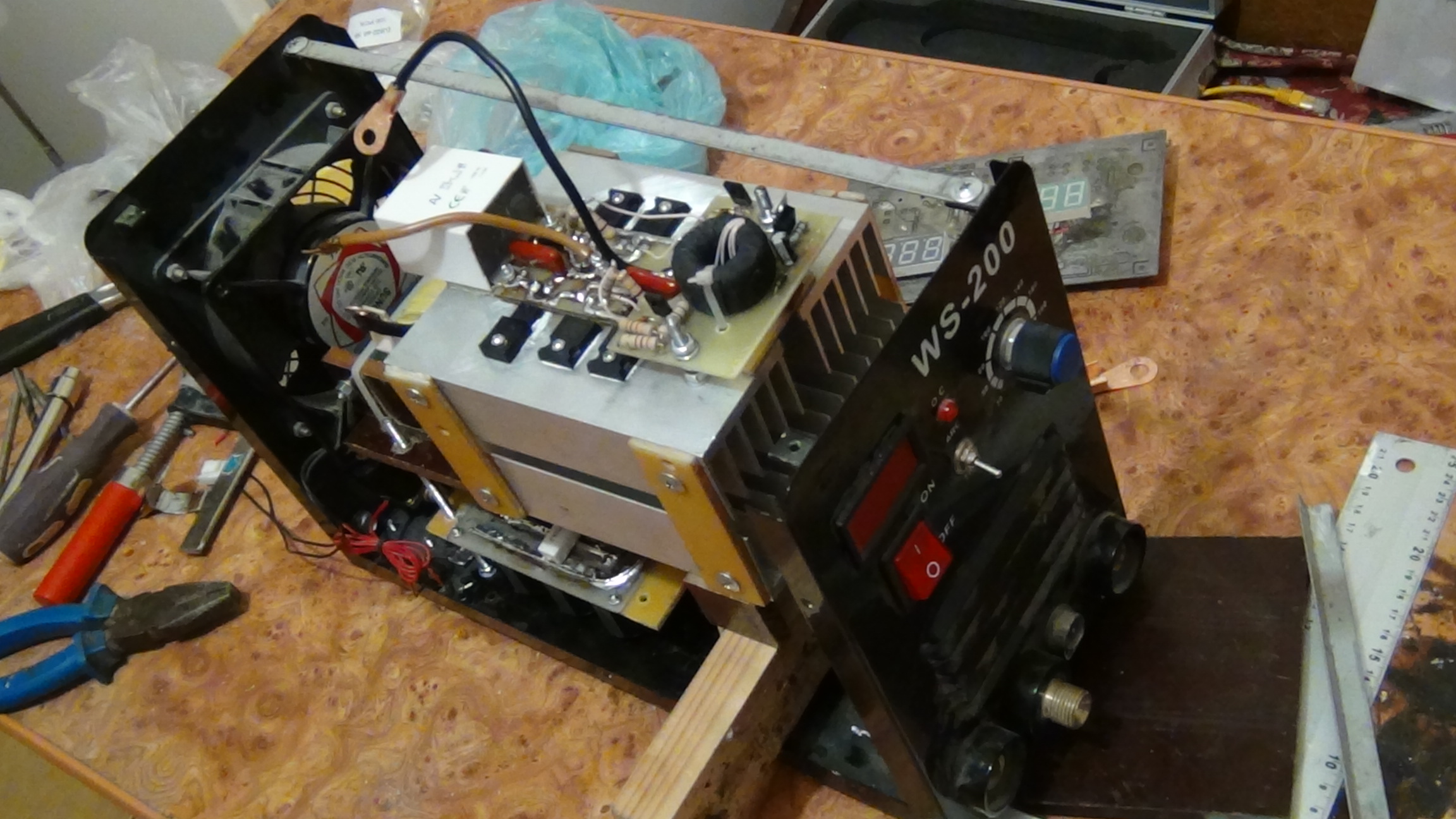

все порядок, итого получилось 15 витков и 47 микрогенри проводом пв3-16

Ребята!!!!! Рекомендуемая индуктивность дросселя 30 микро. Писалось - 50 микросов пихать не стоит.vanya писал(а):все порядок, итого получилось 15 витков и 47 микрогенри проводом пв3-16
Re: Конструкция сварочника AC-DC
На главной странице сайта в теме Конструкция сварочника AC-DC-TIG/MIG-MAG. "Косой" полумост. про дроссель написано 30-50 мкг я в рамках?- в рамках, от этого и отталкиваюсь, Petrovich тогда потрите эту инфу если 50мкг ето плохо.
Komrad спасибо что носом ткнули. не вопрос отмотаем к 30мкг только у ханта лсметр возьму и перемотаю (блин я чуть пальцы не поломал чтоб туда ето все дело впихнуть
Petrovich там тема - Как мотать силовой трансформатор, про дросель в названии ни слова по-тому и не лез туда, опять же на главной дроссель описан в теме Конструкция сварочника AC-DC-TIG/MIG-MAG. "Косой" полумост в схожей теме на форуме и отписался.

Комрад не было времени отписатся, значит делаю я аппарат не полностью только мма и тиг, так как попался корпус с клапаном и разъемами под горелку.
переменки не будет. Думал под упараву Юрия но потом передумал.
