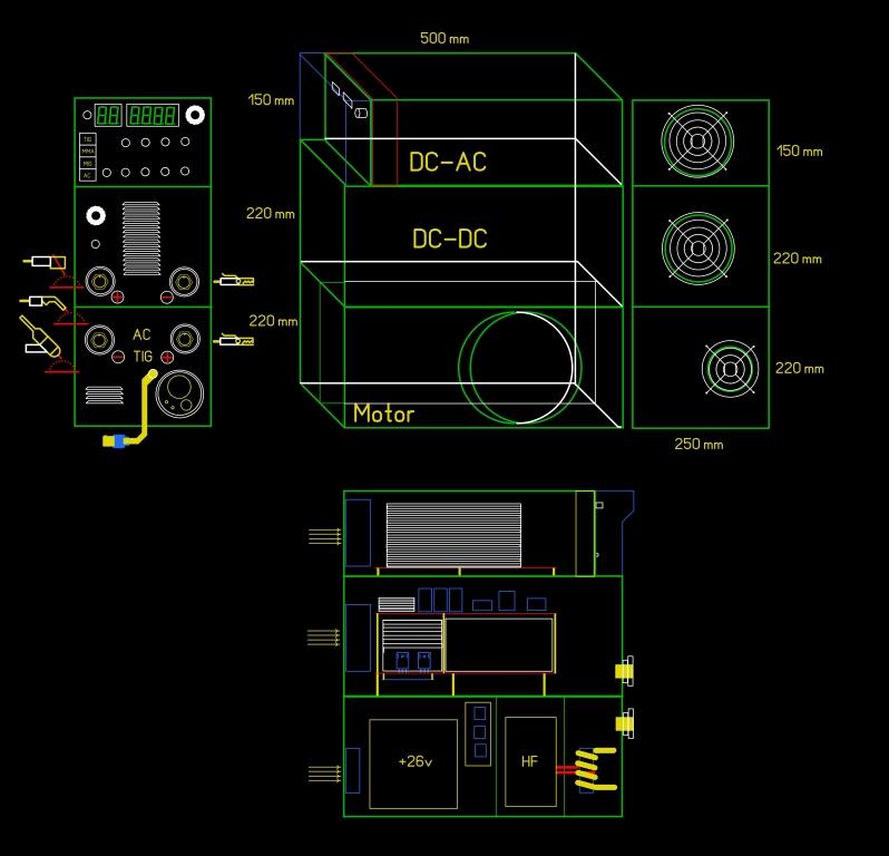

Прикинул корпус для аппарата. В железе уже начал собирать. Размеры длина 50 см, высота 60 см, ширина 25 см. Раскидал примерное размещение блоков. Может у кого есть замечания, может я что-то не учел.

Лично я не стал бы баян размещать возле управы и тянуть от него силовые провода через весь аппарат. На форуме есть такие конструкции, Комрада к примеру, там ДЦ-ДЦ сверху, возле управы, а ДЦ-АЦ ниже. Но как говорится хозяин-барин.sarmat писал(а):Может у кого есть замечания
А что тут говорить, вот уже в железе viewtopic.php?f=4&t=192. Вскоре и Ваш туда поместим для обозрения.sarmat писал(а):Прикинул корпус для аппарата. В железе уже начал собирать. Размеры длина 50 см, высота 60 см, ширина 25 см. Раскидал примерное размещение блоков.

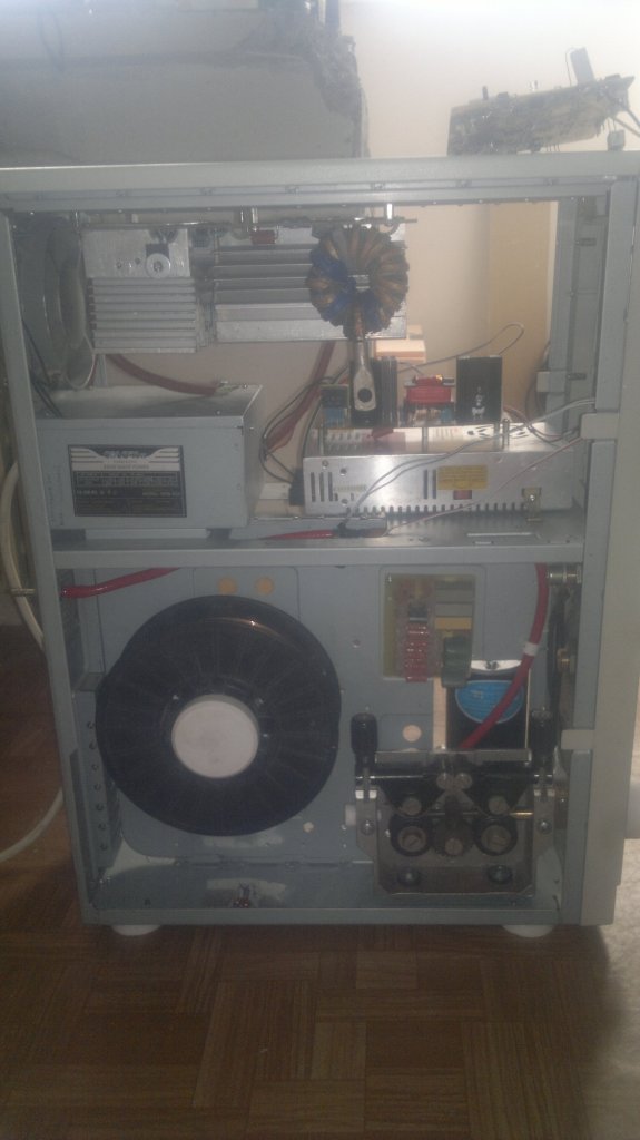

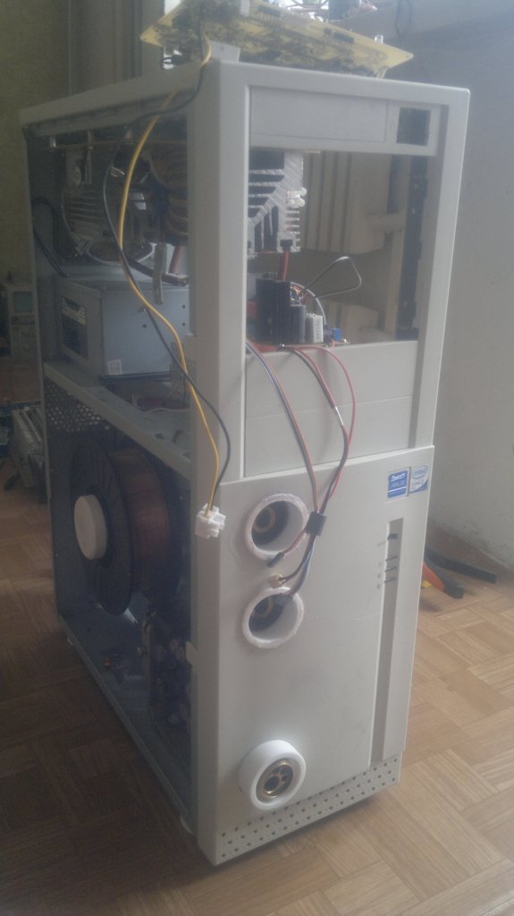

Сёдня поковырял управу,убрал лектролит,повесил керамику на 335-е.Включаю,работает,протягу увёз и поставил в аппарат,пришлось поставить мотор от бабского фена,она на 25В. Ни разу не глюкнула,поехал ставить,включил,вроде работает,а потом бах и зависончик!Сброс питалово лечит,хочу проверить мож просадка по 24В!?Ну всё же лучше стало спасибо за наводку!
sarmat пока тебе правильно подсказывают,лучше переменку пониже опустить,у себя уже осталось только проверить,тоже не очень нравиться,хотя осциллятор стоит в самом низу сварочника.
Ещё сегодня проверил сигналы АС,всё очень красиво,и частота регулируется!Пришлось и в плату гальваноразвязки залеть,кое-чего поправил.
Да, вы правы. Оптимальная разводка силовых кабелей получается если располагать DC-AC по середине. Так и буду дальше действовать.plit писал(а): Лично я не стал бы баян размещать возле управы и тянуть от него силовые провода через весь аппарат. На форуме есть такие конструкции, Комрада к примеру, там ДЦ-ДЦ сверху, возле управы, а ДЦ-АЦ ниже. Но как говорится хозяин-барин.
