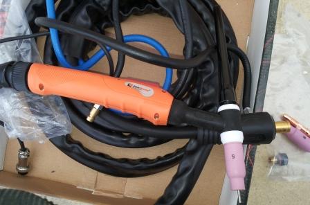

Нашел себе Тиг горелку Foxweld c жидкостным охлаждением за 5200р, есть с воздушным охлаждением той же фирмы WP-26 180A DC, 150A AC ПВ-35% за 4200 р. Все это в 25 км от меня. Есть и расходники на эти горелки. Думаю брать за 5200 р. Но потом надо еще ей охлаждение городить.

Отдали за 5000 р. Foxweld WP-18
