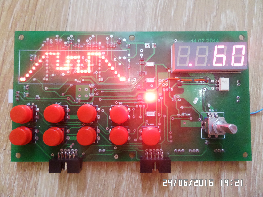

Ура заработала . Косяк был в индикаторах . Китайцы два раза присылали с общим катодом . Ещё энкодер оказался обратным . Буду ваять дальше .ROMA писал(а):Кто-нибудь подскажет по светлячку ? Почему на индикаторе горят восьмёрки и все точки ? При включении на индикаторе горит EeeP . Номер прошивки не высвечивается . Прошивка 304 , индикатор стоит другой ,но тоже с общим анодом . Сигналы на PWM не подаются (с трансформатора тока , с выхода постоянки ) .К меге 16 претензий вроде нет .
