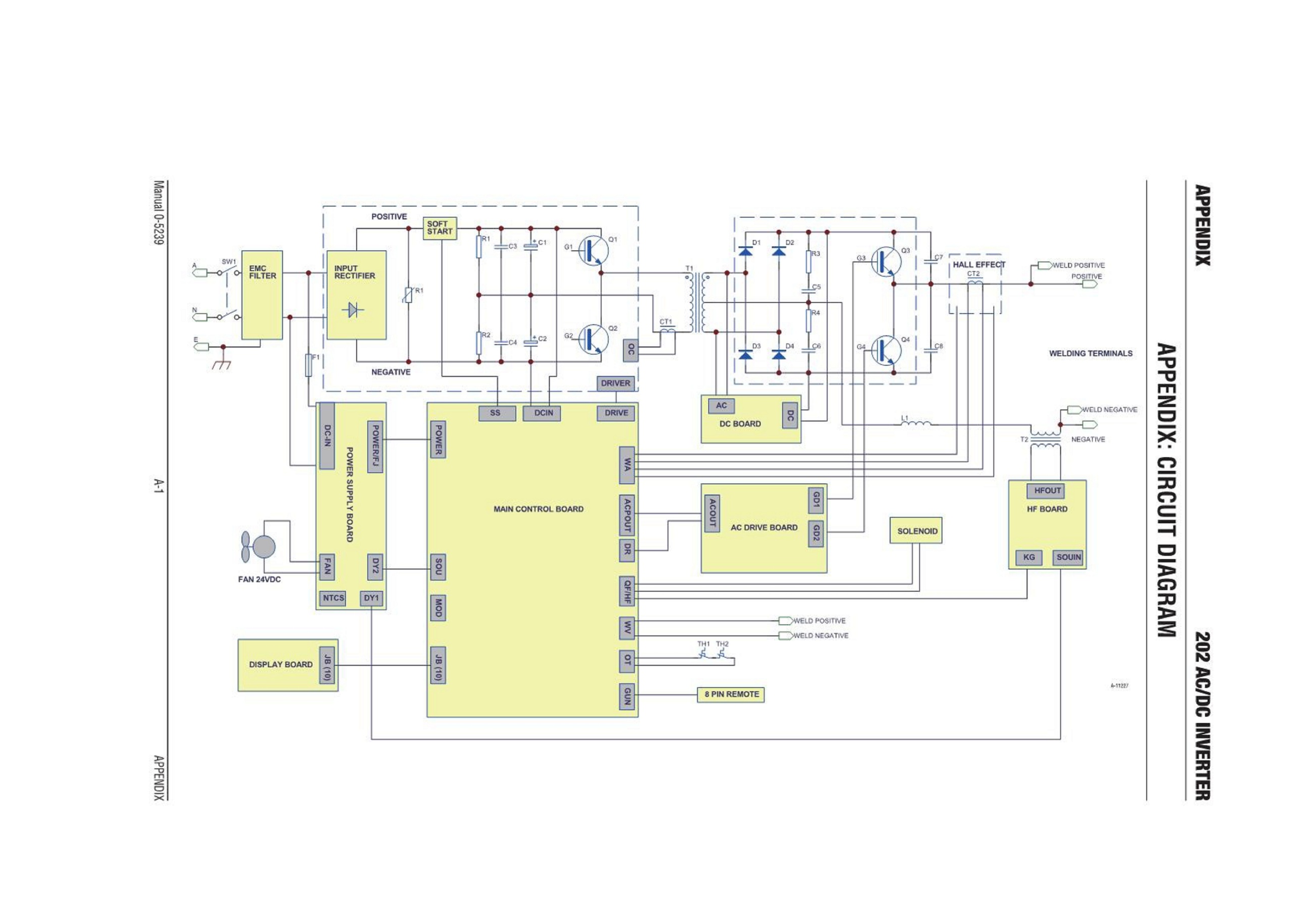

Добрый день,
y меня есть заводская силовая часть ACDCаппарата (см.вложение). Это двухтактный полумост.
Почитал ветку и не нашёл ответа - испольуется ли на IR2110 второй выход (LO)?
Если короче - можно прикрутить к моему железу управу?
Если короче,то нельзя.
Второй выход для спарки косых и не более. Скорей это относится к третьей управе,тут да думаю можно прикрутить.
Для чего разламывать аппарат,не уж то, что тут лучше.
Да у меня только силовая часть, без управы толка никагого. Так вот наткнулся на этот замечательный проект и думаю как поднят аппарат.Для чего разламывать аппарат
Что Вы имели в виду? Что за управа? Можете тыкнуть пальцом? А то только про разные прошивки читал (версии 207,307)
Понятно тогда.
По третьей управе форум
