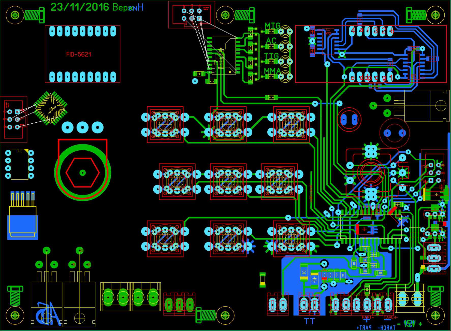

Нашлось немного времени,доделую печатку.Появились вопросы по переключателю режимов. По схеме 15 пин атини идёт на 15 пин PWM3,а смотрю на печатку выложенную на сайте так там 15 пин атини на 6 пин PWM3.Где правда?
А для чего стоит тинька? Что она переключает,чем моргает.Andry писал(а):Нашлось немного времени,доделую печатку.Появились вопросы по переключателю режимов. По схеме 15 пин атини идёт на 15 пин PWM3,а смотрю на печатку выложенную на сайте так там 15 пин атини на 6 пин PWM3.Где правда?
Так то,без разницы,счет происходит по кругу. Одно но,светодиоды не совпадут с выбором режима. Тогда придется прошивку исправлять.
Дак как надо так и подпишем светодиод
Вот на печатке подписал как на схеме а подключил как на выложенной печатке,будет совпадать?
Не забудьте впихнуть IR2110 и 74HC08 . Или одну 74HC08 . По поводу тиньки пока не подскажу , лэйка с прошивкой в другом компе .Andry писал(а):Дак как надо так и подпишем светодиодВот на печатке подписал как на схеме а подключил как на выложенной печатке,будет совпадать?
IR2110 или аналог рекомендуют вынести с платы,длинные провода от драйвера к затвору еще та хрень.74НС08 тоже вынесу,или 74НС08 лучше оставить на плате?Оптрон тоже рекомендуют убрать с платы поскольку помехи зачем тащить от осциллятора.ROMA писал(а): Не забудьте впихнуть IR2110 и 74HC08 . Или одну 74HC08 . По поводу тиньки пока не подскажу , лэйка с прошивкой в другом компе .
Что за рекомендации странные,у всех работает,а тут нет. Микры 2110(2113),РС817,74НС08 стоят в плате управления и ни каких проблем с помехами. Единственное что могу посоветовать,это ставить ТГР(если он есть) со своим ключём(IRF530),поближе к силовым ключам,а проводок управления скрученный,уже приходит с управы,вот и всё.Сам так делаю в новом проекте.

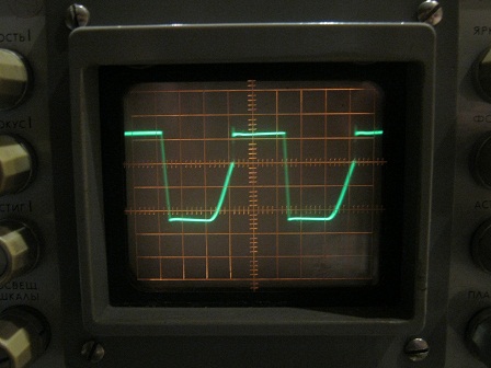

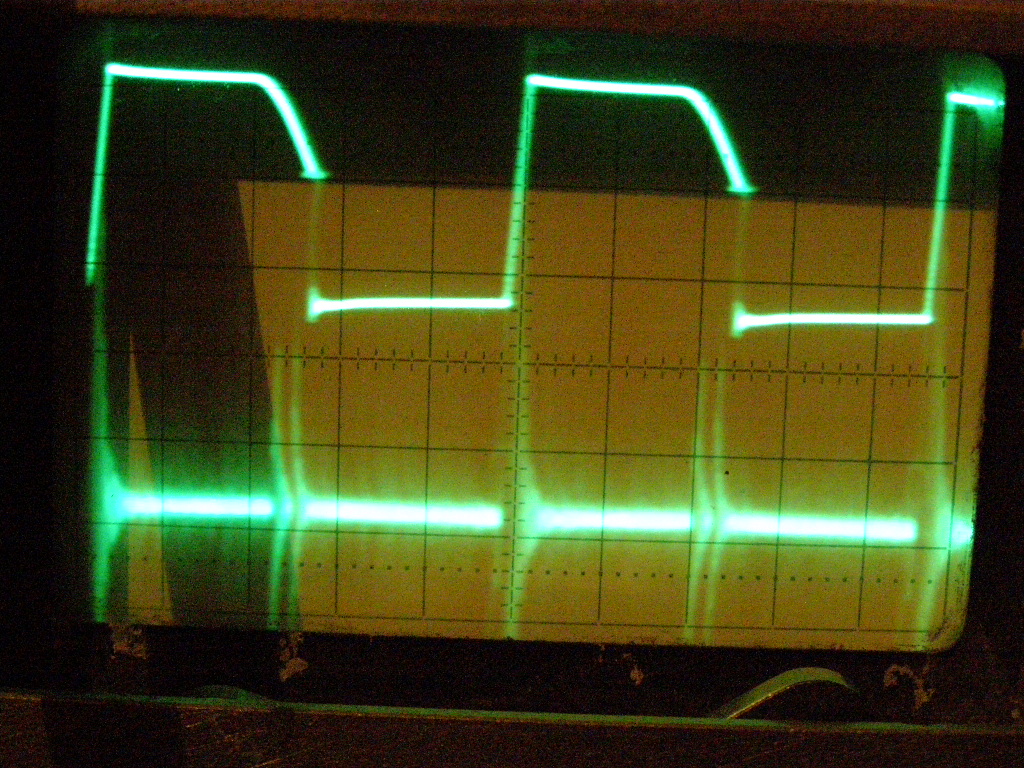

Форумчане здравствуйте! Подскажите пожалуйста. Собрал апгрейд, подключил в разрыв +300В лампу 300 Вт, свечения нити нет. Проверяю фазировку ТТ, по п.7 и п.8 первой управы, осциллограф на вторичку Е70 и второй канал на резистор 1,3 Ом ТТ. При замыкании выходных клемм на резистор 3 Ома значительно уменьшается высота импульса на вторичке, и ярко загорается лампа, а длительность импульсов не меняется. Разворачивал ТТ, заменил емкость С12 2200 пф на пленочную с выводами-результата нет. ТТ мотал 95 витков (до заполнения) ПЭЛ 0,3 на К20*12*6 2000НМ отечественный, индуктивность дает 11 мГн, по расчетам проницаемость соответствует. PAVEL писал, что у него индуктивность ТТ получалась за 20 мГн, получается проницаемость за 3000? Осциллограммы на вторичке и на нагрузке ТТ. Подскажите, должна ли загораться лампа, или проверять надо без нее?
Не надо так делать. Сужение импульсов можно смотреть на затворах, на выходе с управы, на диодах выпрямителя одним каналом. Нагрузка 1-0.6 Ом, ток не будет больше 90 ампер даже при неправильной фазировке ТТ. Кстати, если у Вас на фото верхний импульс со вторички, то скорее всего фазировка силового транса не правильная. Хотя и не известно, где щупы.serge551 писал(а):осциллограф на вторичку Е70 и второй канал на резистор 1,3 Ом ТТ.
Komrad спасибо! Буду пробовать. У меня полярность на осциллографе на минусе стоит, щуп на начале вторички, при намотке начало помечал. А лампа в разрыве +300 должна при проверке загораться? Или ее можно уже убрать?
Тогда точно фазировка, нужно перекинуть местами выводы первички или вторички. Правильная осцилка со вторички при щупе на минусе напоминает букву "Я", внизу прикреплена.serge551 писал(а): У меня полярность на осциллографе на минусе стоит, щуп на начале вторички, при намотке начало помечал.
В нашем случае на холостом ходу лампа может едва-едва калится. Исправите фазировку, проверьте на холостом. Если лампа не светит, для проверки под грузом её нужно убрать.serge551 писал(а): А лампа в разрыве +300 должна при проверке загораться? Или ее можно уже убрать?
