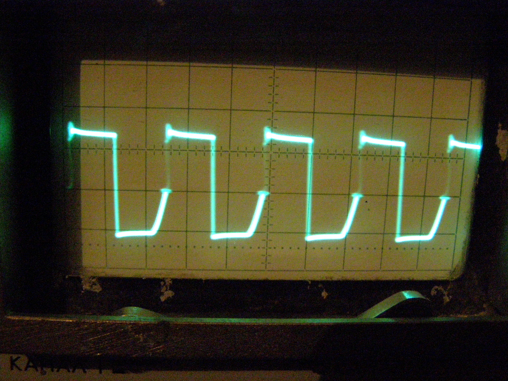

Komrad, можно еще раз уточню, запутался чего то. Конструктивно начало первой и второй обмотки пусть справа, мотал в одну сторону. Щуп на начале вторички (диоды 7 и 8 по схеме), ну а крокодил массы щупа- на минусе (DC out-). Осциллограмма получилась такая. Получается перепутаны начало и конец обмотки?
serge551 писал(а):Осциллограмма получилась такая. Получается перепутаны начало и конец обмотки?
Это как раз правильная осциллограмма, судя по
serge551 писал(а):Конструктивно начало первой и второй обмотки пусть справа, мотал в одну сторону. Щуп на начале вторички (диоды 7 и 8 по схеме), ну а крокодил массы щупа- на минусе (DC out-).
egor1 писал(а):или я сильно перестраховываюсь?)
Не сильно, в самый раз.viewtopic.php?f=4&t=20&p=3835&hilit=%D0 ... 0%B0#p3835

Ребят спасибочки! Завтра попробую замкнуть на 1 Ом выход, без лампочки, обмотки как есть. Удачи нам всем!
egor1 писал(а): а схлопывания нет
3 Ома не хватит. Аппарат не знает, что его тестируют ихотят увидеть схлопывание.Некое сужение может и есть, но никак не до иголки, или даже до 20 %. Ему нужно в десять раз меньше сопро. А сам по себе нагрев резистора 3 Ома вселяет надежду на успех.
egor1 писал(а):я просто обрисовал все, что может быть
А-а. Ну да, полне реальный сценарий. Есть надежда, может щуп с делителем, как входы закрытые-открытые.. Завтра поглядим.

Проц с буквой В, провода перебрасывал, грузил на 3 Ома. Первую осцилку двухлучевую мерял на отрицательной полярности, тумблер на передней панели осциллографа так был включен, потом поставил его на +, щуп так и был на верхнем конце (начало обмотки). Жалко, если вход спалил, от незнания.

На ТТ было 0,5 В/дел, на СТ 10 В /дел, с делителем 1:10.

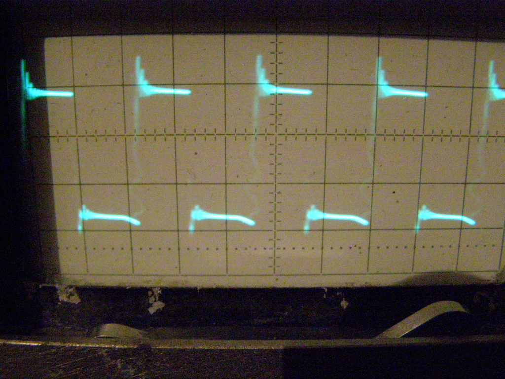

Форумчане здравствуйте! До схлопывания импульсов так и не дошло, решил еще все проверить. На выходе с управы вот такие импульсы, 5В/дел:

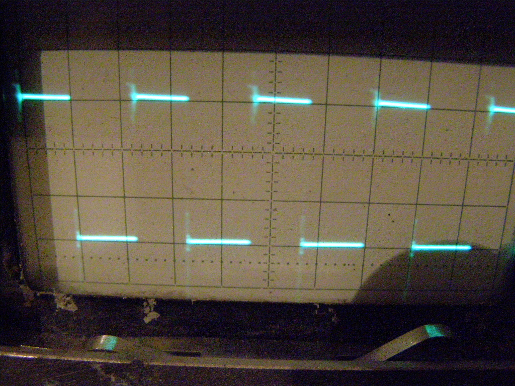

На резисторе затвора верхнего ключа
