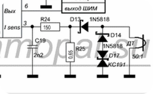

s.k.v. писал(а): по ТГР не понятно, кроме того что на К32 и 14 витков, подскажите поподробнее - сколько первичка, сколько вторичка где какой провод по сколько квадратов.
Ни каких квадратов. Просто мотаете жгутом из 4-хпроводов на колечке проводом МГТФ 14 витков. Вот Вам и 4 обмотки.
s.k.v. писал(а): И еще, в самом первом сообщении от kamilovich идет речь о ТТ на К-20 - это где?
Не понял, что не понятно по трансформатору тока? Спросите конкретней.
s.k.v. писал(а): По трансу осцилятора - во вторичке оптимальный провод сколько квадратов ?
А я форум пересмотрел, так и не нашёл схему вообще.

Petrovich спасибо, по ТГР теперь понятно.
На схеме DC-DC вижу только два трансформатора - ТГР и силовой, если силовой это и есть ТТ - так он на сердечнике Е70, а причем здесь сердечкик К20. Или я опять что то не внимательно посмотрел.
s.k.v. Скачай схему в Д.Т.тама усе паказана,вазля транса Е70 есть такое нарысованае полукалечка и написана 1:50,вот ето и есть ТТ.Не я думав тока я адын таки са сваими вапросами,ан нет,есть ищо круча :mrgreen:

zmey71 писал(а):s.k.v. Скачай схему в Д.Т.тама усе паказана,вазля транса Е70 есть такое нарысованае полукалечка и написана 1:50,вот ето и есть ТТ:...
На моём варианте вот оно:
А вот здесь можно посмотреть примерно конструкцию.
stasord писал(а):Petrovich! Схема на главной странице, http://samopal.su/node/24
Где на главной странице осциллятор? Может в ДТр? Не смотрел. Если там, то придётся опять ДТрассу ставить.
