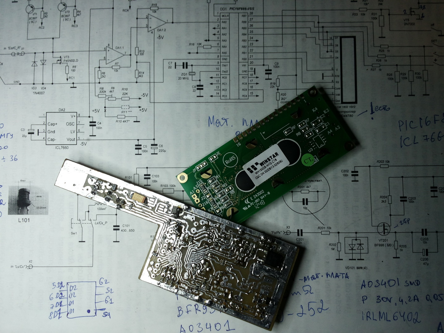

Тоже собираю себе Мирон 63. Жду кое-какие элементы.

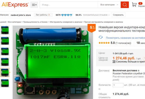

Не знаю, но после того, как я вот это посмотрел, там всё, ваще делать эти глупости не буду. Детали дороже выйдут.
Трудно не согласиться с Вами. https://www.youtube.com/watch?v=T91MO2QwPvY
Ну да не плохой пробничок,что в этом тестере Всё?обычный тестер полупроводниковых приборов,с китайским расположением деталек и ЖКИшка,у Мирона Измеритель C/R/ESRa+LCFPmeter,тем более можно проверить электролиты не выпаивая из платы,Мирон и этот приборчик совсем разные вещи.Почитайте,может кому будет интересно http://moemesto.ru/MIRON63
