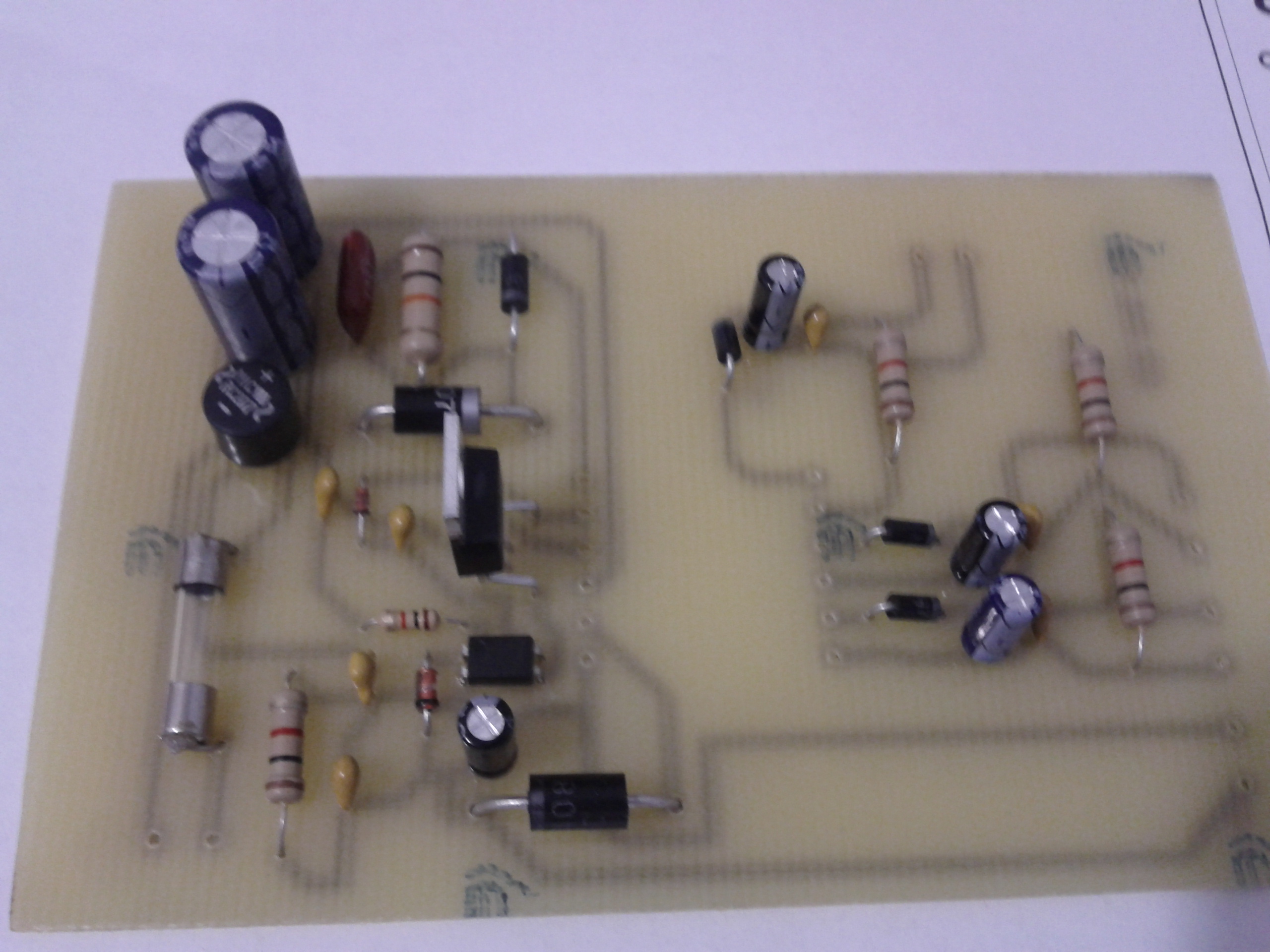

Там видно что току маловато в начале , а потом по мере прогрева детали провар увеличился. Токо шо запаял детали в будущий БП-Санек, остался только транс намотать завтра мне подгонят проволоку нужную , подскажите как каркас сделать чтоб не клеить и из чего то доступного и какой изолентой между слоями изолировать.

Каркас уже сделал , роботы подвалило транс намотать не смог завтра намотаю и впаяю. Каркас подсказал спец как делать из текстолита 0,6мм там пазы вырезаются и он просто складывается ничего не нужно клеить ... Есть специальная бумага для изоляции рядов в трансформаторах. А скотч малярный обычный или какой специальный я только обычный видел. Там и схема подключения топа чуть другая и топ другой и витков там много мотать нуно , а по схеме с главной кто делал работает? А че у нас мало витков??? и кондеры там на входе емкостью поболее электролиты... Так сколько бумаги подкладывать???

перещитал програмкой что вы выложили получилось что нужно мотать не 6 витков , а по 4на18в и 3 на 15в, служебное сколько питалово если 9в то 2 если больше то 3...
че его делать ???
Re: БП сварочного инвертора.
Сославшись на сторонний ресурс, я ОБРАЩАЛ внимание на методу намотки ,расположение обмоток. Даже если не делать экран. Схему тамошнего питателя я не рекомендовал.
Служебное питание ТОРа ,по памяти, в районе 6-9 Вольт, помнить о фазировке служебной обмотки. Ответ по разному количеству витков можно получить из самой проги, поменяв марку материала магнитопровода изменится необходимый зазор. Ну и витки соответственно. Так что рекомендую поменять, посмотреть, сделать выводы.

Намотал я только что трансформатор и впаял его но бп не заработал... на вторичках нет напруги напруга после выпрямителя 280в , на сеть поставил предохранитель 0,5А то при включении сети иногда он прогревался до красна на долю секунды и все закономерности никакой нет... Мож я транс неправильно намотал ? Помогите пожалуйста, а то сам не разберусь. Транс мотал все обмотки в одну сторону начало обмоток впаивал туда где на схеме точка .
hantmaster писал(а):Намотал я только что трансформатор и впаял его но бп не заработал... на вторичках нет напруги напруга после выпрямителя 280в , на сеть поставил предохранитель 0,5А то при включении сети иногда он прогревался до красна на долю секунды и все закономерности никакой нет... Мож я транс неправильно намотал ? Помогите пожалуйста, а то сам не разберусь. Транс мотал все обмотки в одну сторону начало обмоток впаивал туда где на схеме точка .
Вы его надеюсь не в сеть переменного тока воткнули причём без тестовой лампочки ватт на сто после конденсатора??!
