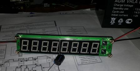

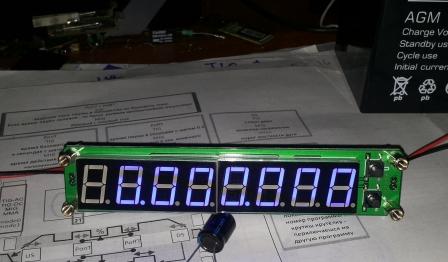

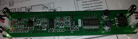

Получил из Китая прикольный частотомер 20 Мгц-2,4 ГГц

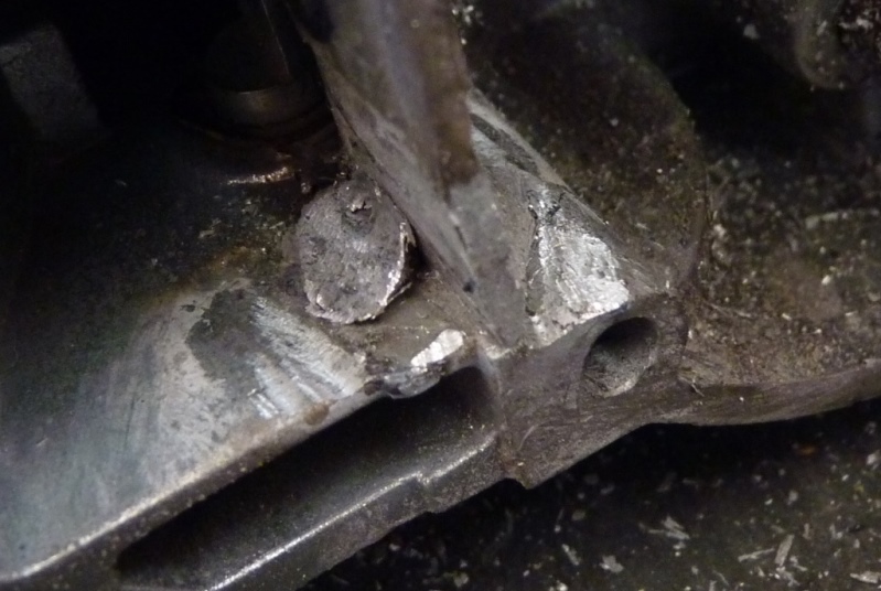

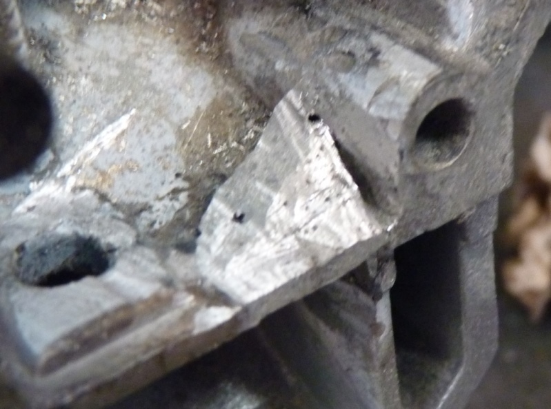

Аппаратик еще не собран, но пришла пора уже потрудится ему и воть первое его деяние. Собрался значит пилить радиатор на баян, вручную облом и жребий пал на лобзик. Настроился, думаю ща запилю, но лобзику эта идея не понравилась - пилить он клином отказался (видать ужо праздновать начал). Вскрыл я его редуктор и на меня посыпались непонятные запчасти, сломанные очевидно. Лопнул слегка корпус редуктора
толщина в месте трещины около 2мм

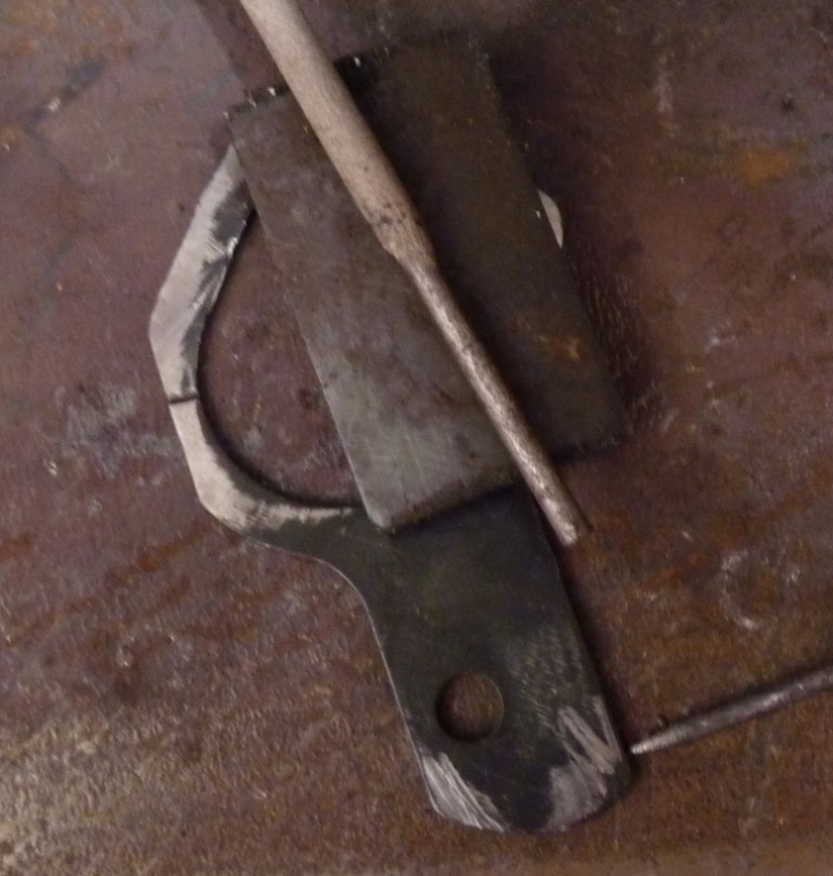

, а за одно и вилка маятникового механизма треснула.
выставлена и "прихвачена" магнитом, толщина около милиметра
Немного поигравшись с настройками аппарата получил некий результат.
Знаю что не шибко красиво, так как полярность не поменял, вначале хотел срубить наваренное, но после тщетных попыток произвести данную операцию то просто зачистил, благо что люминь мягкий. Ну и сама вилка, уже без трещины, варил 2-кой, току в 35А было много, что в голове пока не совсем укладывается, нужно заново привыкать к сварке и настоящему току самопала.
