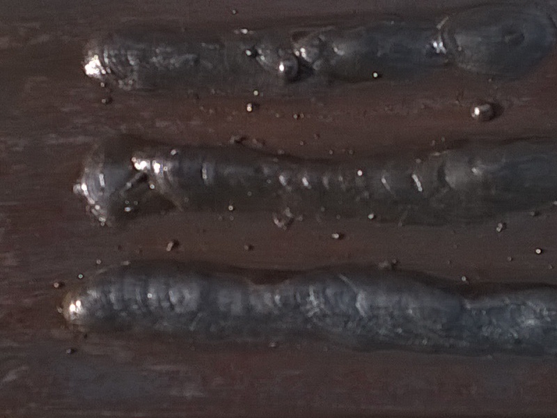

может звук и хороший но не увидел качество швов металл не плывет
Как не плывет специально шов показал даже на толстом металле шов расходится.
А я капельный и не показывал. И что делать капелным переносом на вертикали или потолке? Капли из мундштука выковыривать? Где фотки?

Получил не четкие и не стал показывать.
