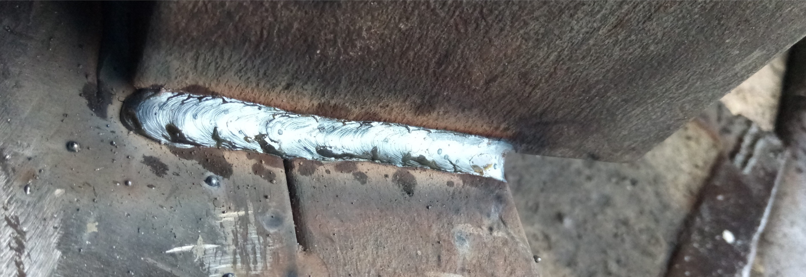

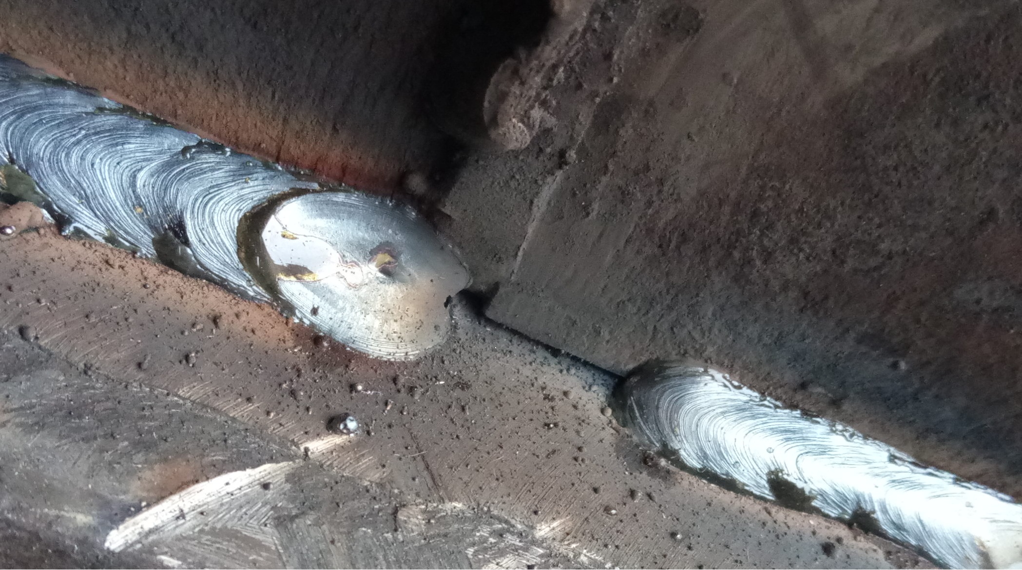

Фотки 8 мм сделаю завтра к обеду.
Сделал

Komrad писал(а):
13 мар 2018, 17:43
Сделал
непровар...пробуй ломать :geek:
Ты знаешь, с точки зрения науки это таки непровар! Но поломать будет трудно :lol:... если пройти с противоположных сторон квадрата. А с одной стороны прихваченная , такая деталь на выворот за один раз отломится, потому как разделки нету. Но нам другое было важно...
