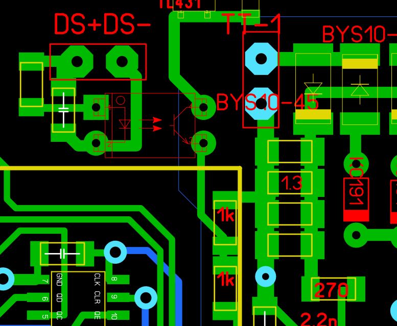

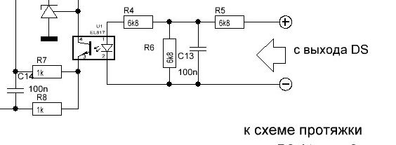

Мужики, нужно еще немного помощи. не могу выставить напряжение.
Измерить толком баласт не получилось, выставил по закону ома. В итоге получил практически во всех вариантах на минималке 10 вольт - далее при регулировке до 15.4 стоит немного плавая на 10 вольтах. Начиная с 15.5 начинает шкалить до 34 вольт(ток кажет 170 А ).
И предрекая ответ на свой вопрос - нашел различие в своей печатке и схеме:
Резистор соответственно на плате 6,2K (то есть на сколько я понимаю я вполне мог спалить диод). Так же на сколько я понял - данный узел переработан? (поиском толком не нашел ни чего). Заранее спасибо за помощь!

Узел не переработан ,просто делитель у всех вынесен на клемы о чем неоднократно писалось. Это резисторы R5 R6 и С14

dik01, подскажите какой у вас резистор в цепи оптрона измерения напряжения, который вы уменьшали?
