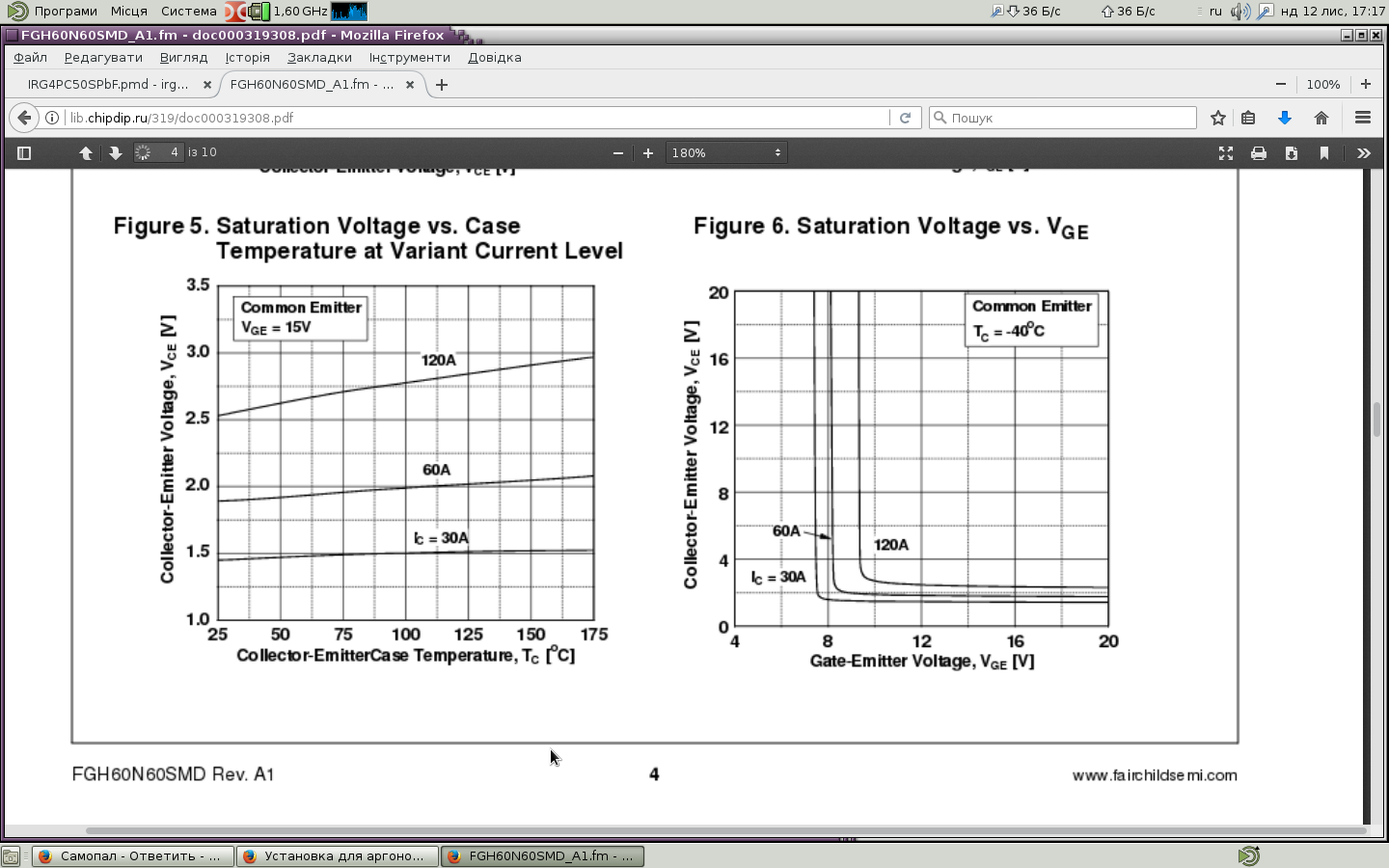

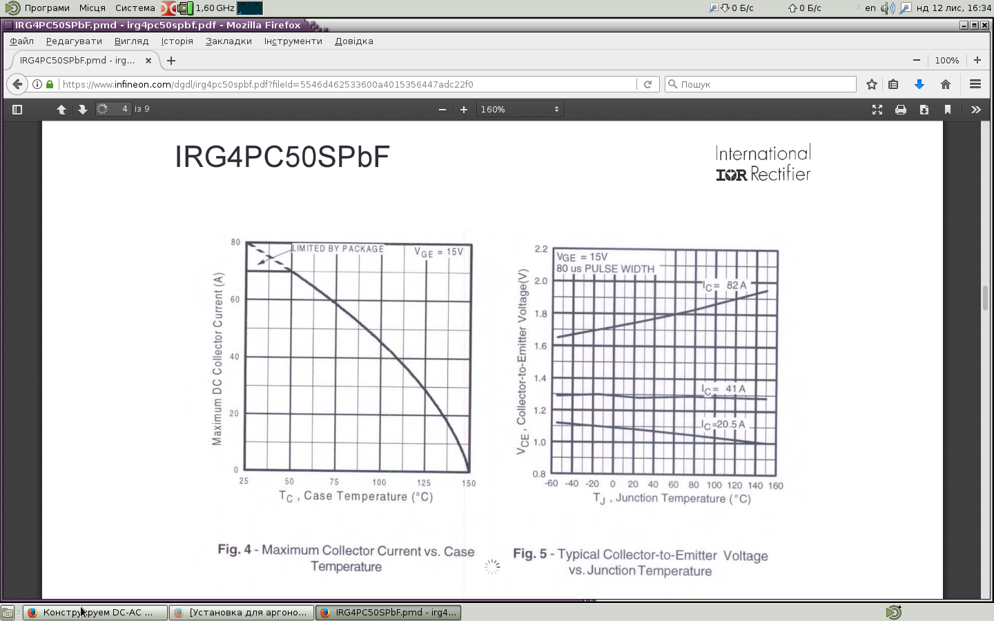

Всем старожилам форума большой привет. Хочу сделать TIG АС/DC сварочник. Вопрос в том из каких транзисторов сделать вторичный преобразователь DC/AC. Сначала присматривался к Мосфетам - они хорошо работают в паралель и низкие потери. Купил два IRFP4229 на 250 Вольт. Пропустил через него 40 А постоянного тока - достойно выдержал. Испытания напряжением не выдержал - уже при 210 Вольтах начался лавинный процес и его пробило (не поставил токоограничивающий резистор). Потом начитался что полевики часто летят в заводских сварочниках. Случайно попал на етот сайт где используют IGBT транзисторы. На форуме читал что лучше использовать IRG4PC50S так как у них низкое напряжение насыщения. Но меня чтото смущает паралельное включение IGBT транзисторов через их отрицательный температурный коефициент. У IRG4PC50S ето участок тока до 40А. Как ето скажется на равномерном распределении тока между транзисторами?. Например у транзисторов FGH60N60SMD температурный коефициент положительный, что способствует равномерному распределению тока, но у етих транзисторов напряжение насыжения почти 2 вольта. Хотелось бы сделать ТИГ с током не менее 250А с возможностью в будущем переделать инвертор на 380 В и током не менее 300А. Лет 7 назад сделал несколько инверторов на 160 А по схеме косого моста- работают до сих пор. IGBT модули не расматриваю через их стоимость. Что посоветуют специалисты?
Nazar писал(а):
12 ноя 2017, 18:18
А меня не смущает 50S, уже пятый год.

На максимальном 230 и работал, не часто. 200 ампер даже не задумываясь накручиваю. 160 могу весь день работать без опасения перегрева. За китайские варианты драйверов не знаю. Если-бы вылетали транзюки в баяне, то конечно искал-бы варианты с драйверами и т.д. А так работает, повторюсь, в марте будет пять лет. И работает не только у меня.
