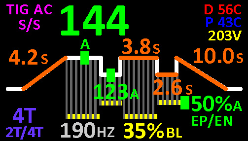

ajsn писал(а):Просьба обществу - проверить, особенно экран TIG AC
СТРОКА AcB 35%HZ 20 80 5 %баланс полуволн для ТИГ АС
Может я не понял, баланс регулируется по длительности полуволн, а так можно подумать, что по частоте. Символа HZ не нужно, или заменить его другим.

Komrad писал(а):баланс регулируется по длительности полуволн, а так можно подумать, что по частоте
А Вы картинку смотрели? Без HZ по одной только желтой зебре будет понятно что это относится все же к переменке?

и вопрос по ТИГ АС - картинка там правильная?

ajsn писал(а):А Вы картинку смотрели? Без HZ по одной только желтой зебре будет понятно что это относится все же к переменке?
Смотрел, и еще раз посмотрю. Но все-же считаю символ BL AC будет более в тему.В любом случае последнее слово за Вами.

Komrad посмотрите картинку - так получше?

ajsn писал(а):Komrad посмотрите картинку - так получше?
На мой взгляд отлично, спасибо.
