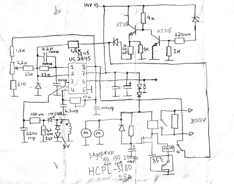

Еще одна может быть не предвиденная проблемка микросхема UC2845 выключает свою работу при напряжении что то 7,5 вольта, а так как этим напряжением запитываются драйвера IGBT то это может быть моловато для затворов.
Например сработали автоматы на квартире напряжение пропало конденсаторы на мосте электролиты ого го 2500мк пока разрядятся а на блоке питания уже 7,5 вольта вот тут IGBT и поджарется малость не малость но всеже.
Я у себя сделал защиту от паниженого напряжения.
Схемка не сложная но могу выслать если нужно.
