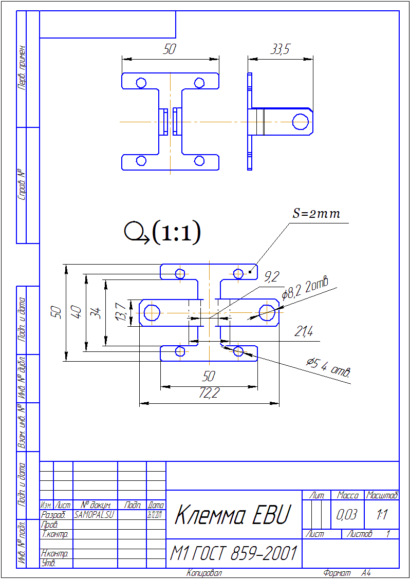

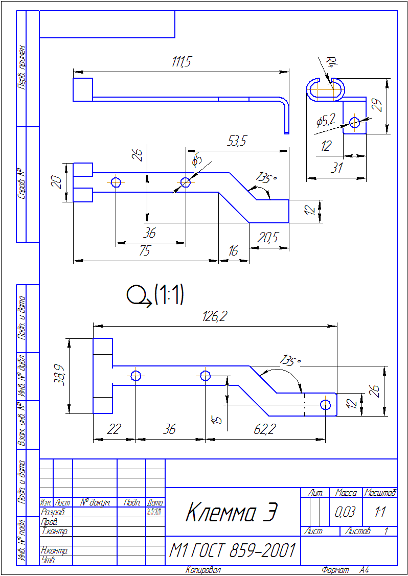

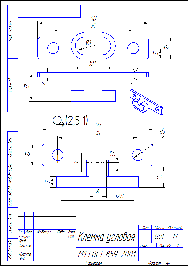

Петрович Вам респект за идею огромный...Хвастаюсь пока тем что получилося)
Пока собираю силовой блок

Петрович скажите пожалуйста а нельзя ли у вас заказать прошитый контроллер и изготовляете ли вы корпуса на заказ спасибо

Прошить контроллер, как 2 байта отослать. А как Вы потом настраивать будете? Там, в частности надо ЕЕПРОМ подгонять по фигуре... Давайте лучше научу как прошивать. Это не сложно, не больно и не муторно. И всё-равно пригодится. Здесь я подробненько всё описал. Давайте Ваши вопросы.
По корпусам. Мне фирма, которая штампует и гнёт дэнег должна немеряно. Они всё время намякают, сделаем любой корпус, но денег не проси. Вопрос лишь в наличии чертежей. Им нужены DXF. Если то, что я нарисовал Вас устраивает, то после каникулов буду заказывать. Могу 2,3 и т.д.

меня интересует стоимость вашего корпуса пока за 1ш-т .програматор у меня через USB и програмировать готовлюсь первый раз поэтому стремно со схемой почти разжевал для себя а с проциком???!!!спасибо
Re: Конструкция сварочника AC-DC
xenon631 писал(а):меня интересует стоимость вашего корпуса...
Ориентировочно с покраской 1500-2000р. Деталюшек многовато. Точнее скажу позже.

Уважаемый Петрович прошу Вас ответить сколько стоит ваш корпус(точно) и прошитый процик
для меня это важно буду вам крайне прзнателен спасибо. Что значит подогнать EEPROM по фигуре? Спасибо.
xenon631 писал(а):Уважаемый Петрович прошу Вас ответить сколько стоит ваш корпус(точно)
Конечно же отвечу. Но позже. Сейчас на каникулах закончу чертежи, и сразу в работу. Они посчитают и отвечу точно. Процик прошить бесплатно, просто стоимость пересылки, думаю 30-50 рублей за "заказное письмо".
