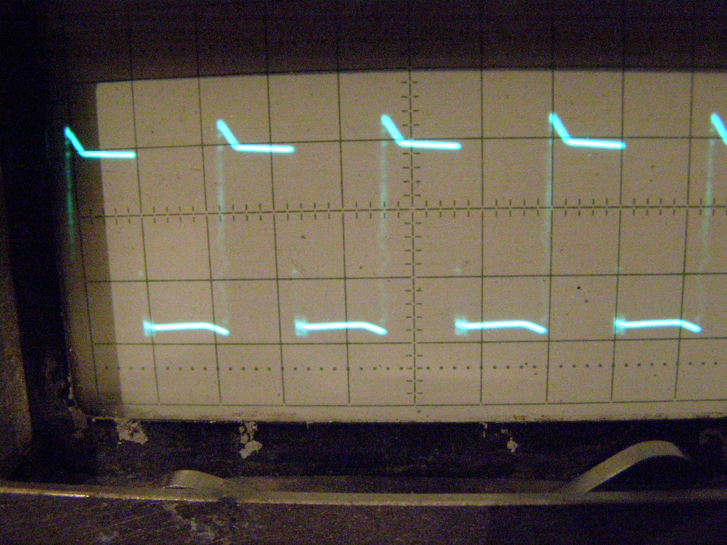

Сообщение serge551 »
На резисторе затвора нижнего ключа, 5В/дел:
Подскажите по второй картинке, где поискать? Правильно ли сигнал с выхода управы на плату ТГР подать одним проводом, а масса идет с питания?
serge551 писал(а):Подскажите по второй картинке, где поискать? Правильно ли сигнал с выхода управы на плату ТГР подать одним проводом, а масса идет с питания?
В моем аппарате именно так, а как правильно выдержав паузу скажет Егор.
Можно провод со щупом пару раз через колечко ферритовое продеть, помогает. А вот те завитушки по фронтам процентов 70 из-за осцила.
Komrad спасибо! На второй картинке слева сверху у импульса (не знаю правильно или нет называю) колебалка, затухающие колебания, они с толку сбивают, тем более на другом затворе их нет, и на форуме где то попадалась похожее. А когда включал первый раз, без силы, импульсы на затворах были одинаковые, как на нижнем ключе.
Внимательнее нужно. Ферритик примените как выше написал, глядиш колебалка исчезнет. Если не исчезнет будем думать. По поводу не одинаковых осциллок на затворах , вернитесь на преидущую страницу viewtopic.php?f=4&t=20&start=5680#p19496 и пройдите по ссылке , которую я давал. Там написано почему может искажаться сигнал.
Проверил по методике Саши Ж, через Латр на силу 60 вольт, без лампочки, смотрел на затворе нижнего ключа, замыкал и 0,6 Ома, и закорачивал-не сужается длительность, ТТ переворачивал на первичке, так же...Искры хорошие, вроде ничего не вылетело. Попробую намотать ТТ на другом колечке, РС-40 материал, ТDК, только размер 22*14*10, все равно PWM3B другой нет. Правда сначала стояла без буквы В, нормально прошилась, управа с ней по крайней мере все показывала, может ее запаять, да попробовать? На полную закорачивать без лампочки не решусь. Может можно вход PWM проверить без ТТ?
