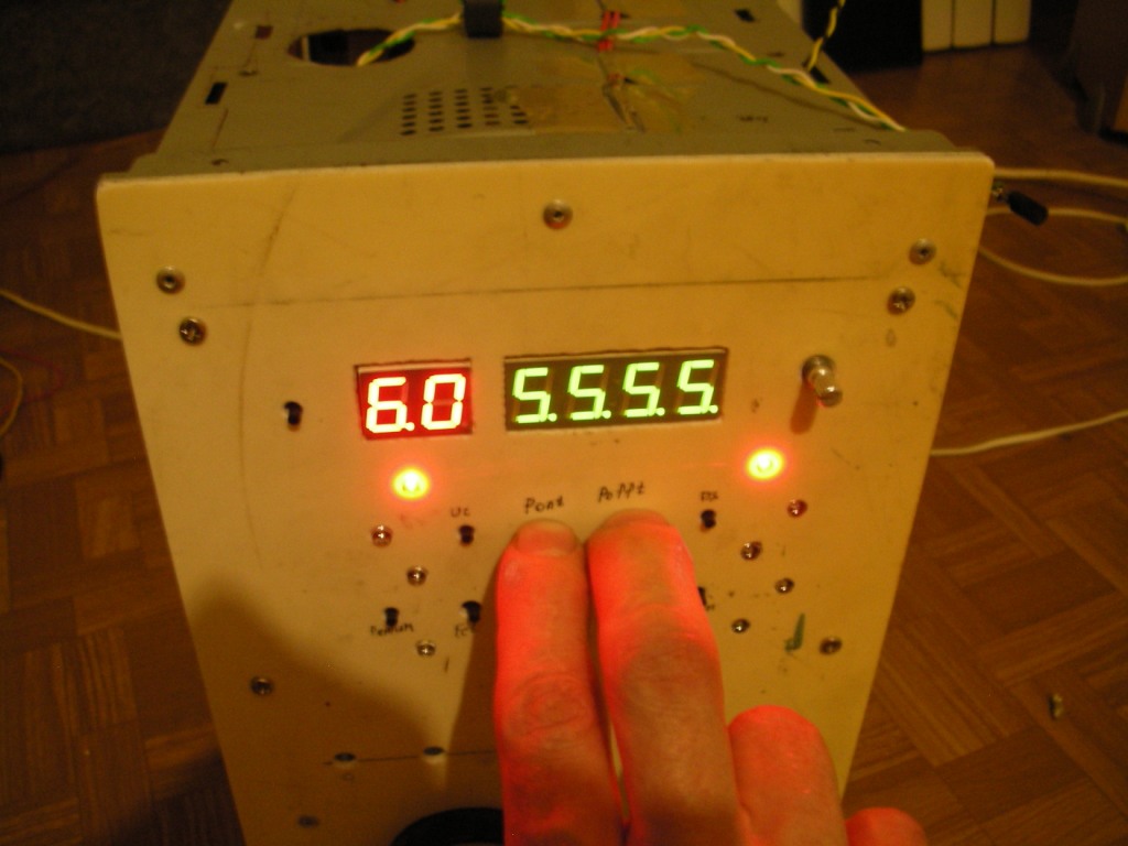

Komrad, такое дело – решил проверить совпадают ли напряжения в режиме па.В нижнем нормально, а в верхнем на 5 вольт больше. Но когда накручиваешь 25 вольт, и замыкаешь на балласт 0.1 Ома, ток подскакивает до 200 ампер, получается, в режиме па ограничение не работает, у вас также, или я опять накосячил где-то.

На МАГ один вольт разбега "вверху" это довольно много, хотя и приемлемо. Но 5 это слишком. Нажмите одновременноSlava писал(а):.В нижнем нормально, а в верхнем на 5 вольт больше. Но когда накручиваешь 25 вольт, и замыкаешь на балласт 0.1 Ома, ток подскакивает до 200 ампер,
Pont-Pofft и посмотрите значение "С", поставьте "С"=150 и посмотрите что покажет груз на балласт 0.1 Ом
Прошивка v303.
Komrad, нажимаю одновременно Pont-Pofft, а он мне оказывает то, что на фото, иногда может вообще ничего не показать, пустое табло. Аппарат я не калибровал. Ток совпал как надо, а в режиме па, нет ограничения по току, 200 ампер показывает, при 25 вольтах задания. Вторую пару sgh пока не запаял.

дик для па это вроде нормально, ток максимальный, а напруга на дуге выставляется.
