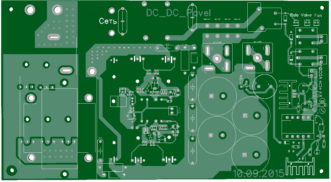

доброго дня!встречалась печатка на модуле из диодов-не подходит,нужна на одной плате выпрямитель,силовая на ТО-247и какоито бп,только фотку видел,попробую найти

нашол тока фотка,мож кто поможет такого типа или ету
Один из вариантов моей платы. Вечером посмотрю, правил на ходу, вариантов будет несколько. Сейчас как раз такую допаиваю.

У меня вот такой вариант для ММА...а АС баян
