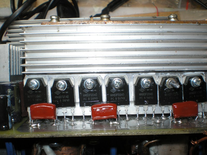

sergey777.68
Сообщения: 113
Зарегистрирован: 09 авг 2017, 07:26
Сообщение sergey777.68 »
можно и так :D
Nazar писал(а):
23 ноя 2017, 12:48
КД2997А они 200 вольтовые, ставил по 6-7 штук впаралель. С 150EBU04 имел дело один раз. Поставил их в косой мост не выдержали одного електрода. После етого поставил КД2997А и работает до сих пор. А может какие-то поддельные ЕБУ попались-не знаю.
У меня ещо вопрос по силовому трансу: Е70 у меня нету. Есть EPCOS, PC40 - Е65 и Е65А(он тоньше у него сечение 20х20мм)- поставить два комплекта-будет общее сечение магнитопровода 800мм2, ето немного больше чем у Е70 (704мм2). На етом форуме читал что первичка должна иметь индуктивность около 2мГн ето з каким зазором в сердечнике? Потому что у меня никак не получается. Мотаю контрольную обмотку на сердечники:
два комплекта Е65А зазор - бумага 0,1 мм 14 витков-640мкГн, зазор 0,05 мм - 936 мкГн; а без зазора-1,95мГн
два комплекта Е65 зазор - бумага 0,1 мм 11 витков-547мкГн, зазор 0,05 мм - 820 мкГн; а без зазора-1,55мГн
Прибор сверял с заводскими дроселями.
Мотай 11:4 без зазора,должно работать.На счёт диодов,КД2997 хорошие отечественные,но для обычного косого.У меня есть готовый аппарат на 220А,в котором стоят КД2997Б(100В),пока ничего не вылетело!Для здешнего аппарата лучше не выёживаться и ставить минимум 300В,в последней версии я применил 80EBU04.
