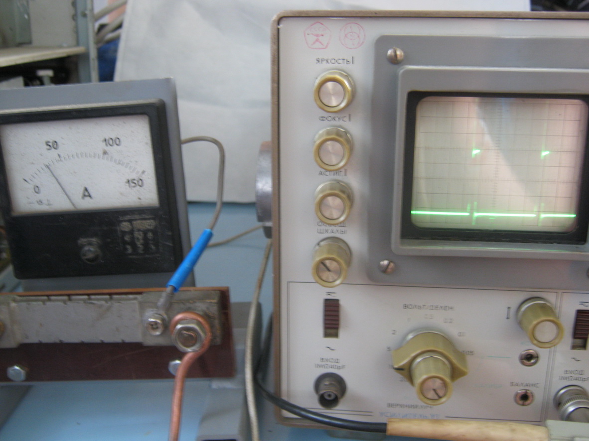

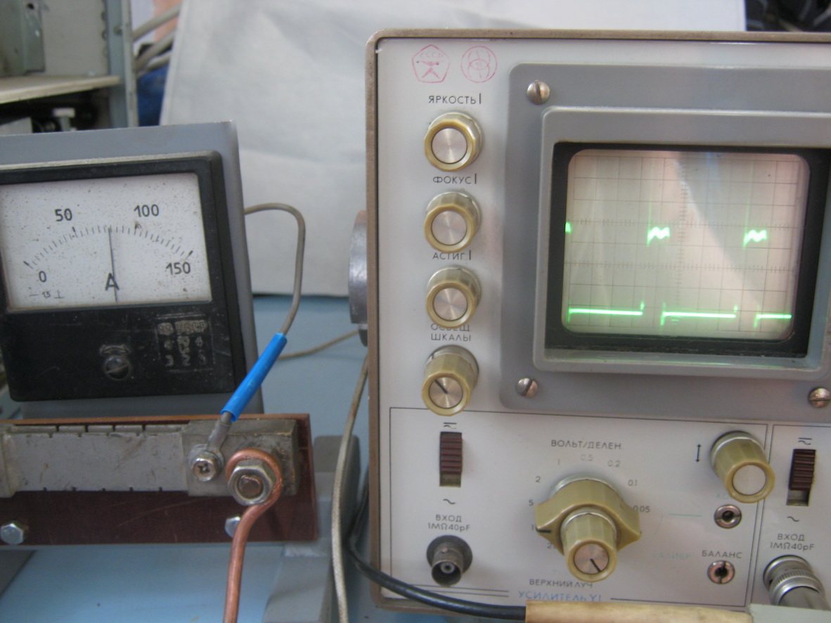

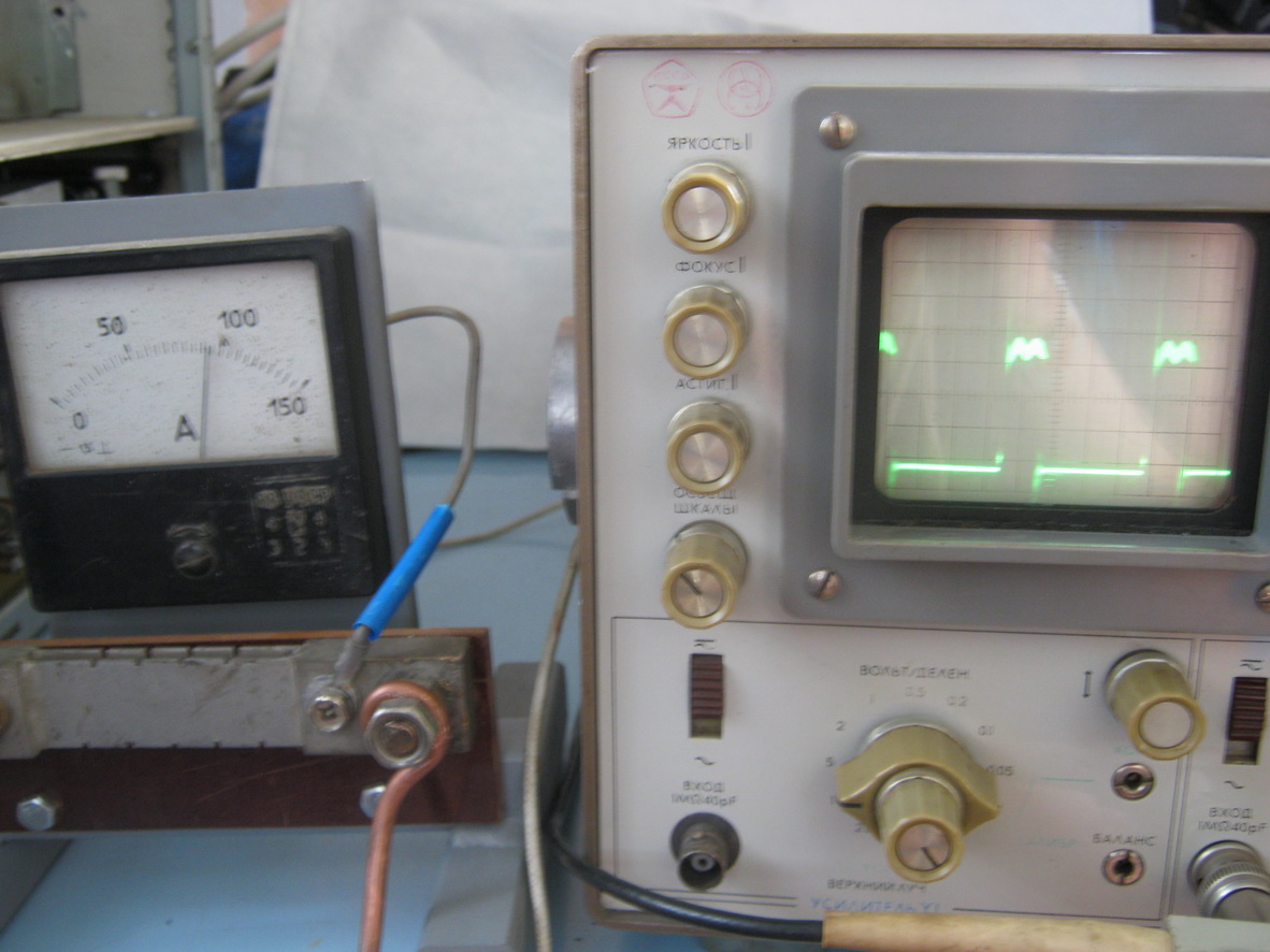

Вот решил выложить результаты первого груза. Что-то получилось,что-то нет, результаты такие.
Залита последняя прошивка, разбег между заданием тока и амперметром 10-13 ампер в большую сторону по всему диапазону. ТТ 100 витков, как СЭМ поправил. Тоесть пока калибровать ничего не буду, топом проверю на дуге ТИГ, там и откалибрую,если будет необходимость. Накручивал до 120 А, дальше счетчик энергии на стенке ругается. На мой взгляд немного неправильные осцилы (выход выпрямителя до дросселя.Дроссель пока на распыленке Т150-52Д,если не ошибаюсь.Альсифер сегодня в магазине таки нашли, но метки белые.) Есть несколько вопросов к Sam_soft, но это завтра.Надо обдумать сперва.
Задание 20 Ампер
Задание 20 Ампер
Задание 68
Задание 68
Задание 80 Ампер
Задание 80 Ампер

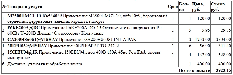

Мужыки гляньте,мот поможет с приобретением GA200.http://www.kosmodrom.com.ua/brand/IR-IGBT.php Я брал в Терре за 1300 руб 1шт с год назад,сейчас нет и поставки не планируются,ток с ними связывался.
