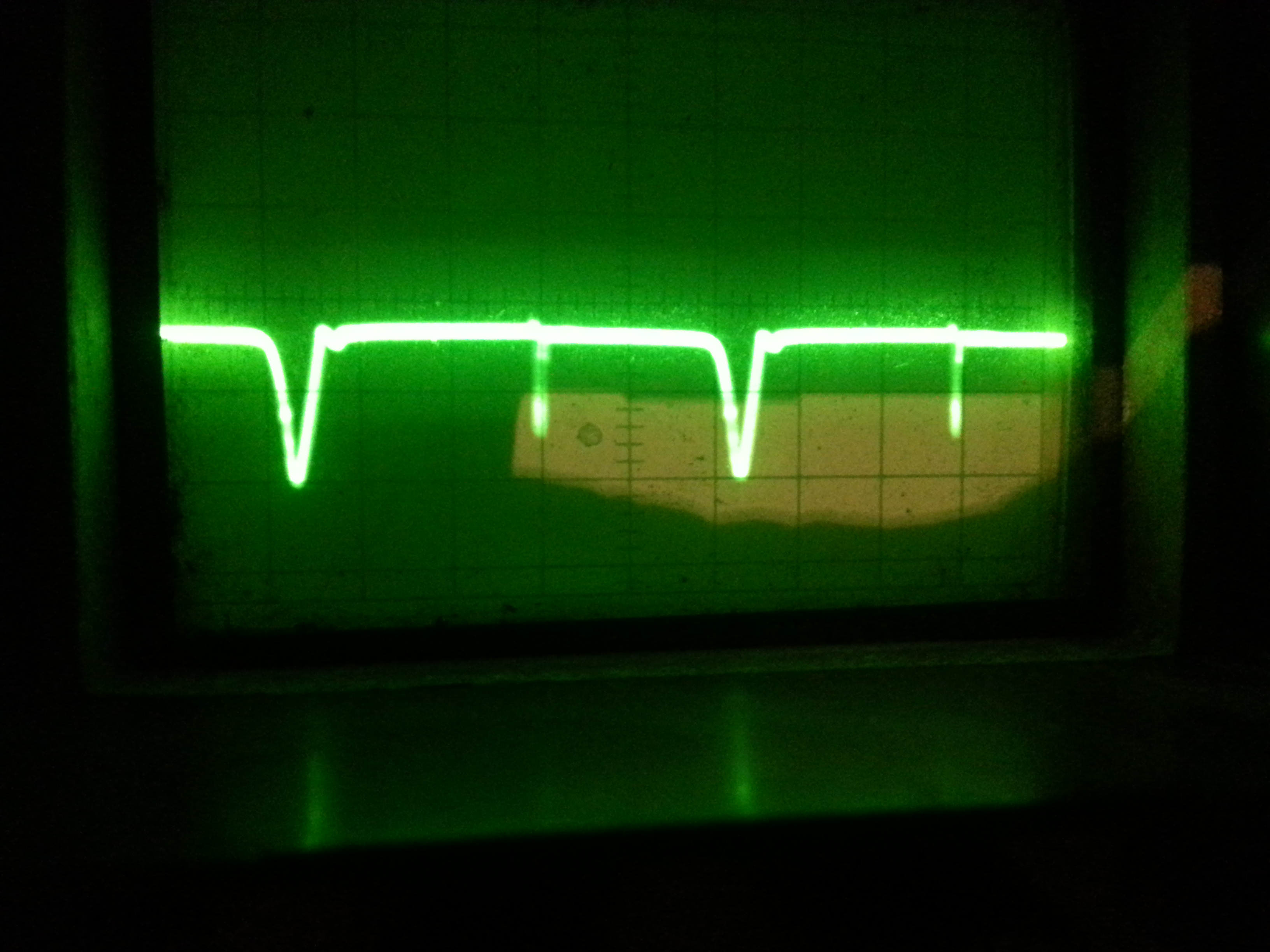

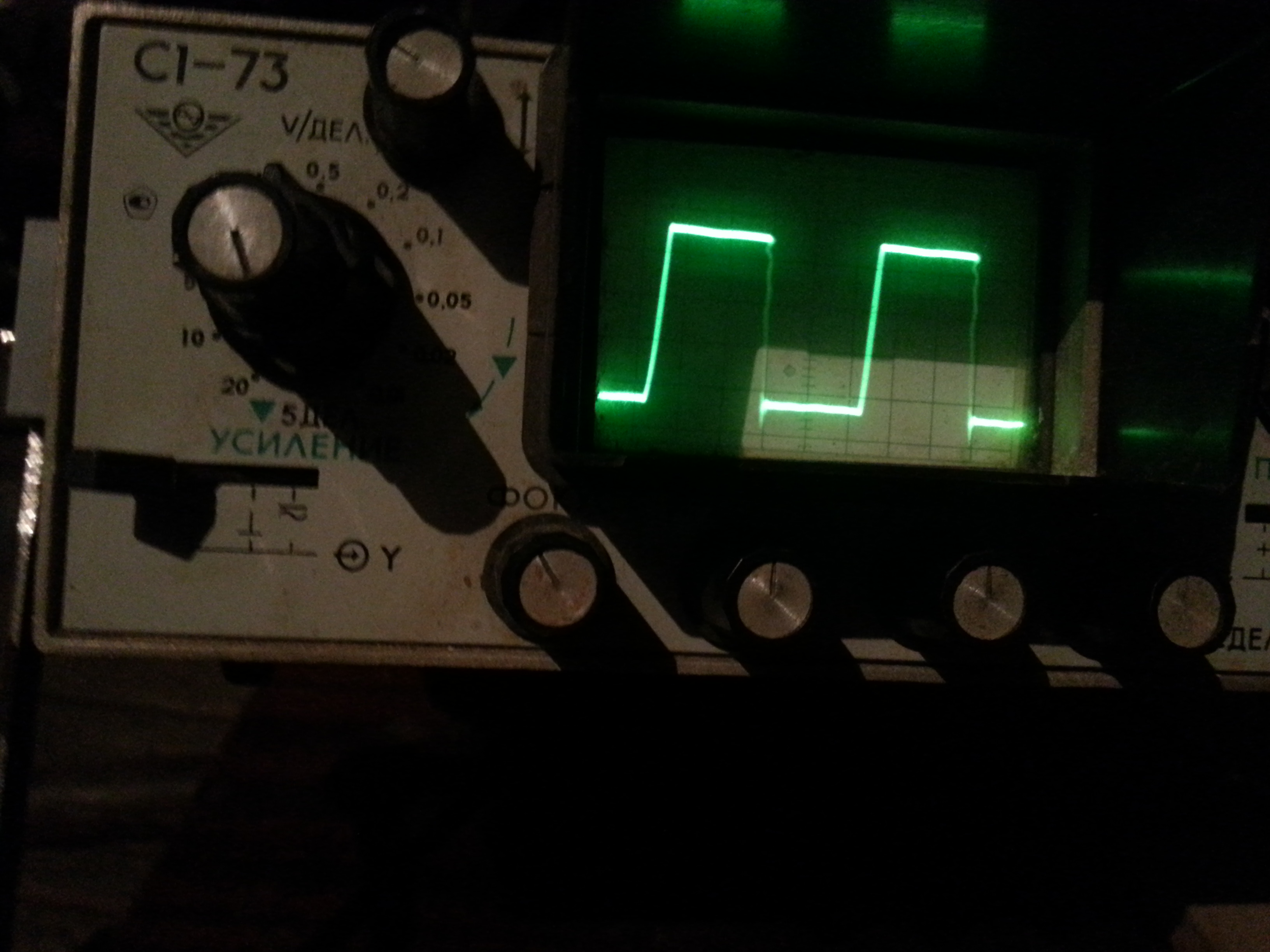

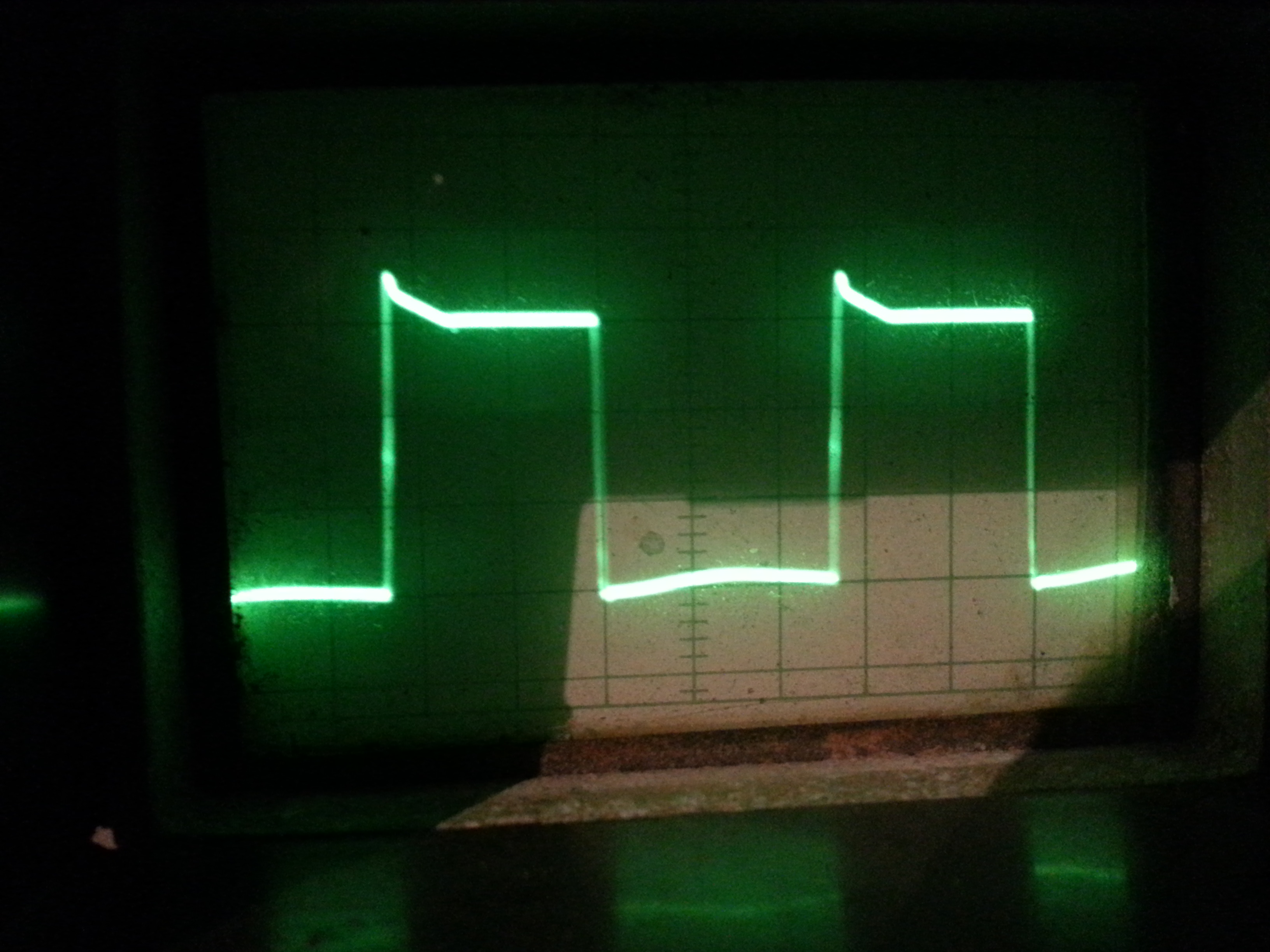

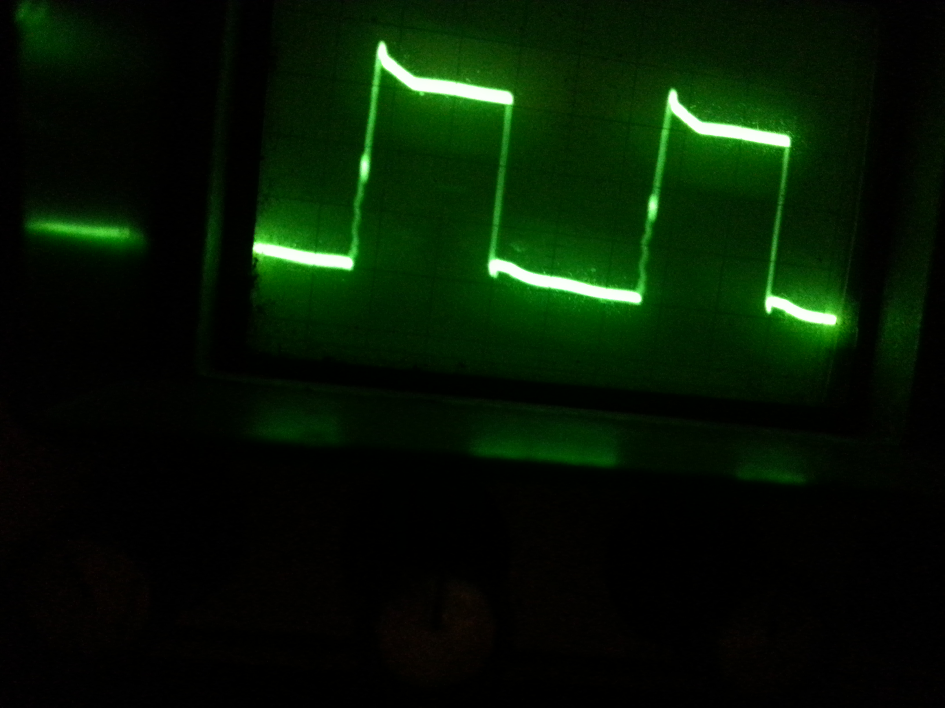

Отчет для тех кто ещё не собрал сварник.
Когда я мерил и после диодов было 56 вольт диоды были без снабберов. Поставил и после диодов напряж возрос до 85 волт как писал ZMEY.
и Просьба оценить мои осцилы потому что я изменил 1n4148 на 1n5819 (как я знаю у него маленькая падения напряжения) и стабилитроны поставил на 15 вольт.
1 картина нижний ключ без силы
2 картина нижний ключ с силы
3 картина первичка трансформатора без нагрузки
4 картина ТТ без нагрузки
если будет все ок то буду грузить и даже не верю. :D
ТТ без нагрузки
ТТ без нагрузки
первичка ТР без нагрузки
ключ с силой
ключ с силой
ключ без силы
ключ без силы

Shalvaka писал(а):и Просьба оценить мои осцилы ...
Судя по осциле 2 сверху, силовой транс не размагничивается.

Komrad писал(а): Судя по осциле 2 сверху, силовой транс не размагничивается.
можете сказать из за чего можно ето происходить. Индуктивность у транс 2,56 uh.
На альсифер кто мотал? скока и какое реальное сечение провода влазит?
Shalvaka
Сообщения: 56
Зарегистрирован: 11 дек 2011, 18:28
Сообщение Shalvaka »
PAVEL писал(а):На альсифер кто мотал? скока и какое реальное сечение провода влазит?
я матал шинкай 10 квмм в два провода и влезло 16 вит. Как не поломал алсифер сам не знаю. Это и на фото видно.
И вапрос чем лечится когда силовой ТР не размагничивается. не могу не чего поделать импульси на ключи красивые, витки ТР-ра правильныею Индугтивность как сказал СЭМ 2,5 мкн помнится что должно быть минимум 1,5 мкн. Можно больше но не меньше. индуктивность рассеивания 0,03 мкн. Что делать уже не знаю. Спосибо КОМРАДУ что заметил а то собирался грузить и не знал что ТР размагничиватся в ХХ тоже. Я же чертов адвокат заражонный сваркастройкой и к тому же дилетант в электронике.
Shalvaka писал(а):можете сказать из за чего можно ето происходить.
Возможных причин может быть несколько. Ошибка в монтаже, не отрабатывают размагничивающие диоды, слишком большая емкость снаберных кондеров. Кстати от снаберных резисторов тоже зависит.Чем дольше будет заряжаться емкость, тем меньше времени останется на размагничивание.
"Shalvaka" спасибо харошее фото пытаюсь тоже две шинки медные но пока трудно что то сказать по осцилкам подумав может перепутаны выходы ТГР или косяк на силовой плате да и осцелка ТТ разве такая должна ? я что то сомневаюсь
PAVEL писал(а):да и осцелка ТТ разве такая должна ?
По-моему щупы осцила нужно поменять местами.
