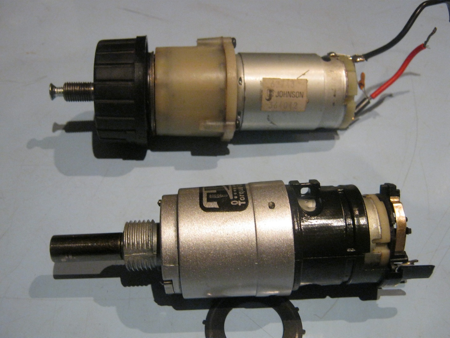

Гана пока нет. Присмотрел пару моторчиков с редукторами от шуруповертов разного калибра, попробую для начала смастерить самопальный. Привезут проволоку - прикину детальки,что к чему. Ну а если не получиться - так и будет,парой баксов больше, парой меньше. Такая затея требует затрат времени и средств :)

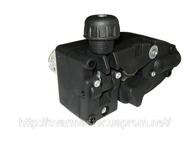

Кандидаты на ГАН-подавалку
CeRgEj
Сообщения: 223
Откуда: г. Донецк
Сообщение CeRgEj »
Купи в свармастере за 280гр. протягу, и ей можно варить, на год её хватит, а может и более. Немного надо доделать, ручку и сопло.
Готовая в сообщении 333 на 15 странице.

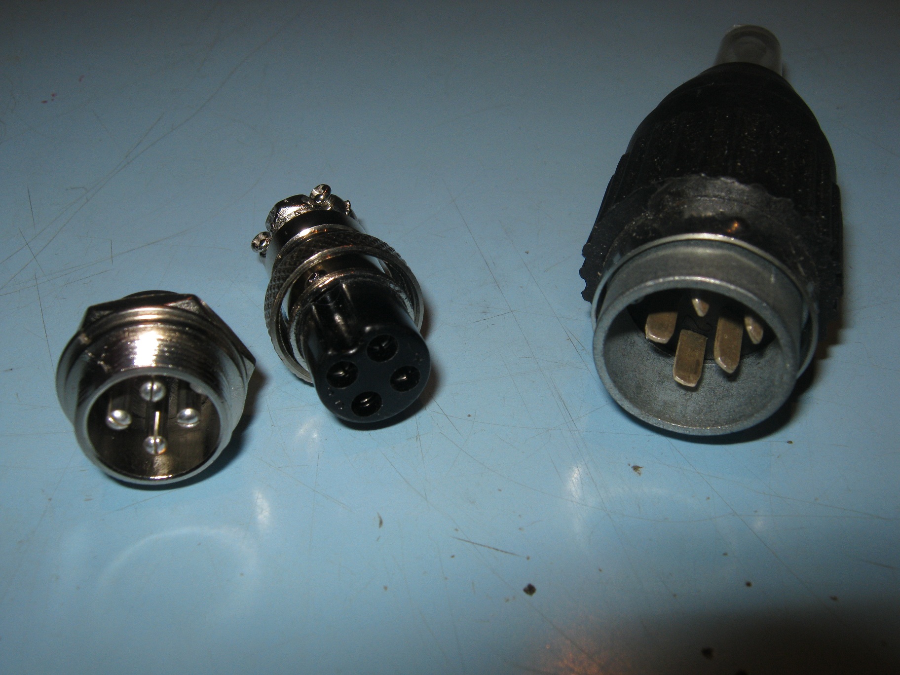

Уважаемое общество, помогите разобраться плиииз.
ТИГ еще не прикупил, но еще раньше тут разъяснили - подключается через байонет, из рукава торчат 2 дполнительных штуки - разъем управления и разъем для подключения газа (без водяного охлпждения).
Вопрос такой - какой стандарт для гнезда управления и гнезда подключения газа, и где взять/купить эти гнезда??? Чтобы прикупивши горелку, она подключилась к эти гнездам ;)
Видел гнезда управления на 2, 4, 7 пинов - получается есть горелки с разным функционалом - типа кроме старт/стоп кнопки еще чего-то на ней прикручено? А с подклчением газа вообще ничего не понял - быстрый европейский, накидной 16мм, в общем ?????????

ajsn писал(а):Вопрос такой - какой стандарт для гнезда управления и гнезда подключения газа, и где взять/купить эти гнезда??? Чтобы прикупивши горелку, она подключилась к эти гнездам
О стандартах не знаю. А практически было так. Прикупил горелку через сеть, посмотрел на "папу" управления и понял, что "мамку" ему не найду. Заменил на имеющиеся в продаже разьемы и теперь имею "свой стандарт". С газом можно поступить аналогично.
Справа "родной" разъем
