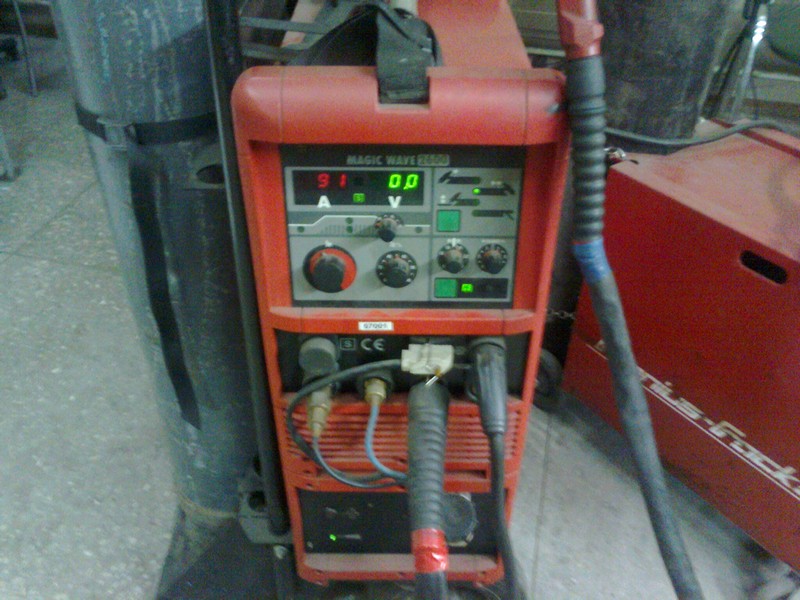

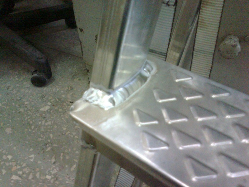

Как раз хотел об этом поговорить, вчера на работе сломал стремянку и пошел в РМУ варить, аппарат на работе как на фото, говорю сварному , дай попробую, после небольшого ликбеза как нуно варить люмень и вот что получилось, но в этом аппарате частота не выставляется , все как то типа программно , нажал на АС выставил ток и гей так мне объяснили.
По поводу нагрева пока сказать ничего толком не могу, варил на токе 60А по времени не дольше минуты , так как датчиков пока нет, хочу биметал на 75градусов поставить на модуль и на вых диоды, на транс и ключи по опыту Электорвозовского аппарата не буду.
Радиатор на модулях во время моего варева вообще и теплым не сделался.
Есть вопрос , у меня стол для сварки заземлен вот думаю , может нужно один конец ,тот что на масу через емкостину на корпус посадить, просматривал форум , вроде писали ранее или не нужно, пускай так.
На вых попробую ток уменьшить до 25А.

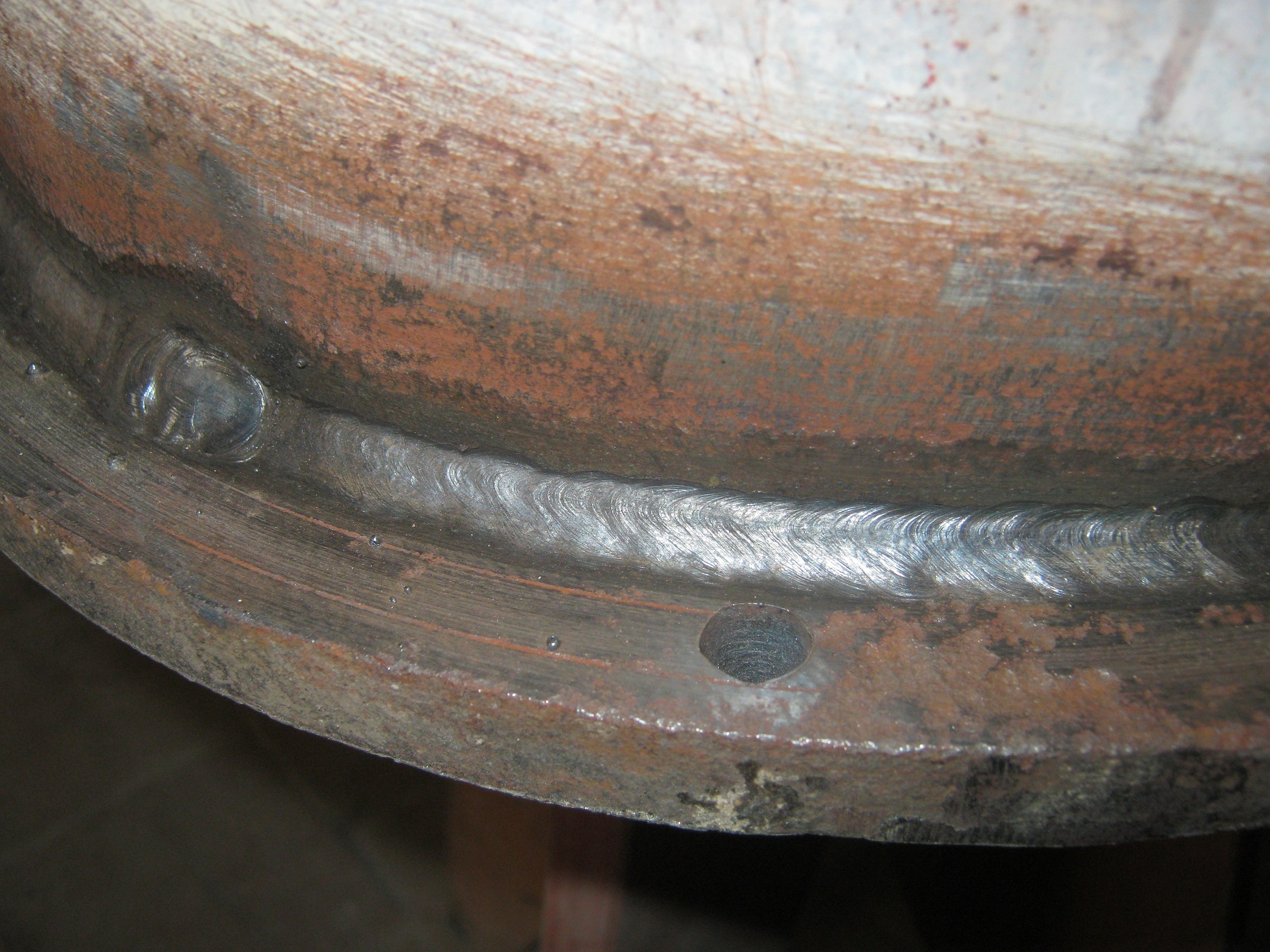

Электродами на ММА варю не часто, но сегодня приваривал фланец на автоклав, обошел с двух сторон, 15-ть троек к ряду, 90 А ток. Наболее теплым был радиатор диодов, 45 градусов, примерно той-же температуры трансик.
Komrad писал(а):приваривал фланец на автоклав
Красота, ничё не скажеш. Почти полуавтоматный шов. На козырьке варил ?
А сколько мм толщина стенок фланца и этой фигни. ?

СашаЖ писал(а): но в этом аппарате частота не выставляется ,
Ну не может быть такого. Читайте мануалы на фроников. Не понял только какой модели у вас фроник Мэджик Вэйв - Фази или Сэл. Но у обоих есть регулировка частоты.

Спасибо понял, может у кого есть почитать на каких режимах правильно варить люминь,
например какую частоту выставить для 3мм толщины , какой ток и тд.
Хотел на этом фронике режимы покрутить , сварной не дал типа настроен трогать не надо, удивляюсь как дал горелку поварить.
sam_soft писал(а): На козырьке варил ?
Да, на козырьке. Можно и чуток повыше, но самую малость. Толщины тех деталей не измерял, а визуально труба не менее 3-х мм, шайба миллиметров 12-15 будет.
