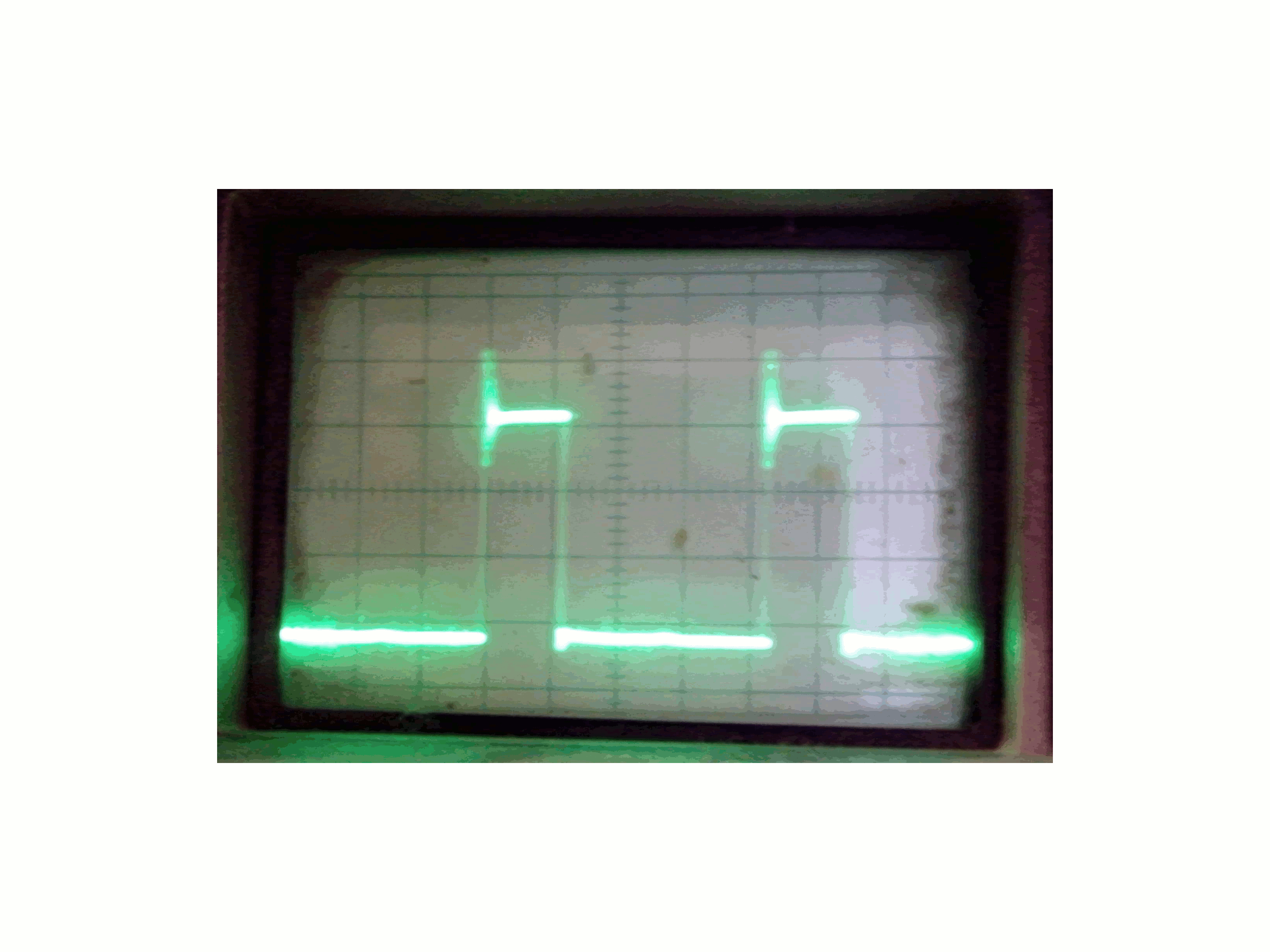

привет всем..вопрос из зала..
с такими импульсами уже можно управлять IGBT силой DC-DC
ветикаль- 5вольт/дел..горизонталь-5 микрос на деление
без транзисторов на выходе драйверов
егор, не пудри моск себе и народу, у тебя явно щчуп кривой, выкиньте все счупы без делителя ! Этож азы импульсной техники. есчо раз тебе говорю, нужен нормальный совецки шчуп, с делителем на 10 , у него емкость входа падает в разы, именно эти емкости и порождают колебалки, на крутых фронтах. По памяти у моего осцилика 1 мегом, 30 пик. хуйня есчо та с обычным счупом. с делителем - 1 к 10 уже 10 пик ебкость. красота ! Проверить можна в калибраторе, если конечно есть в осцилике.
