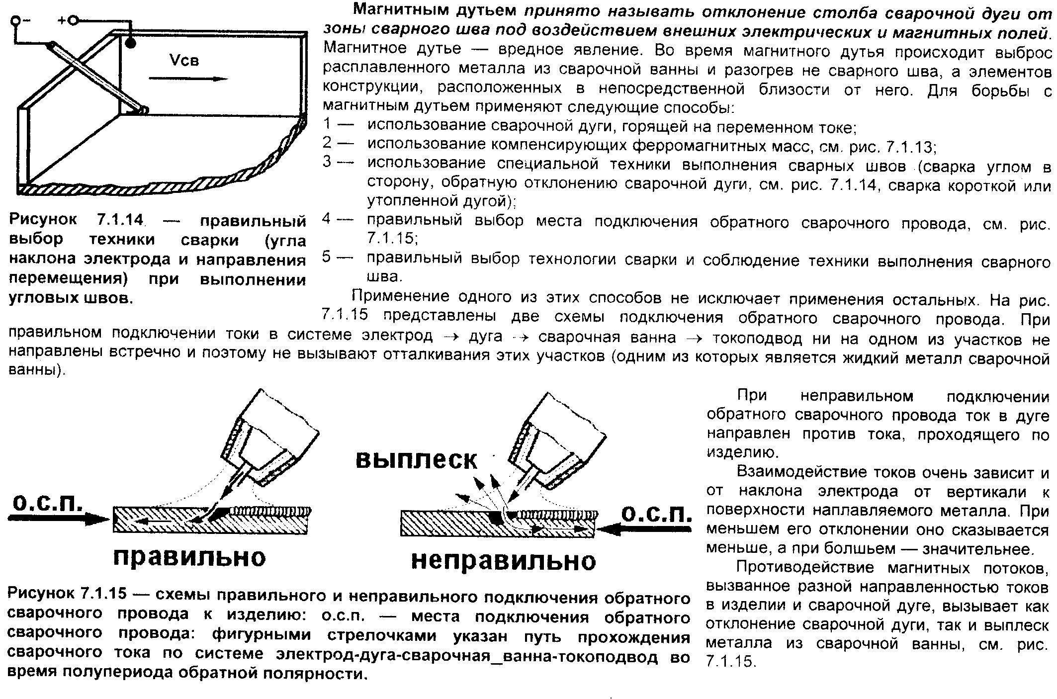

А на счет направления сварки, так это обусловлено эффектом магнитного дутья. На больших токах металл может просто выплескиваться из сварочной ванны (при TIG/WIG закидывает вольфрам). А правило простое эл.ток течет от+ к -.

Я писал о том, где должен располагаться зажим ОСП относительно направления движения горелки. Я обычно держу угол 60-80град. При малой толщине изделия - углом вперед, если > 9-10мм углом назад так прогрев ванны больше. Углом вперед расход аргона чуток меньше. Гелием как то варил но так и не приспособился толком. На равных с аргоном токах тонкое прожигает, да и вытяжка нужна под него, а то потом говоишь как ..., все вокруг животы рвутCeRgEj писал(а):... а варишь, либо вперед двигая горелку, либо назад, так вот, при этом защита шва и охлаждение - разные, отсюда толщина и цвет шва разный.
