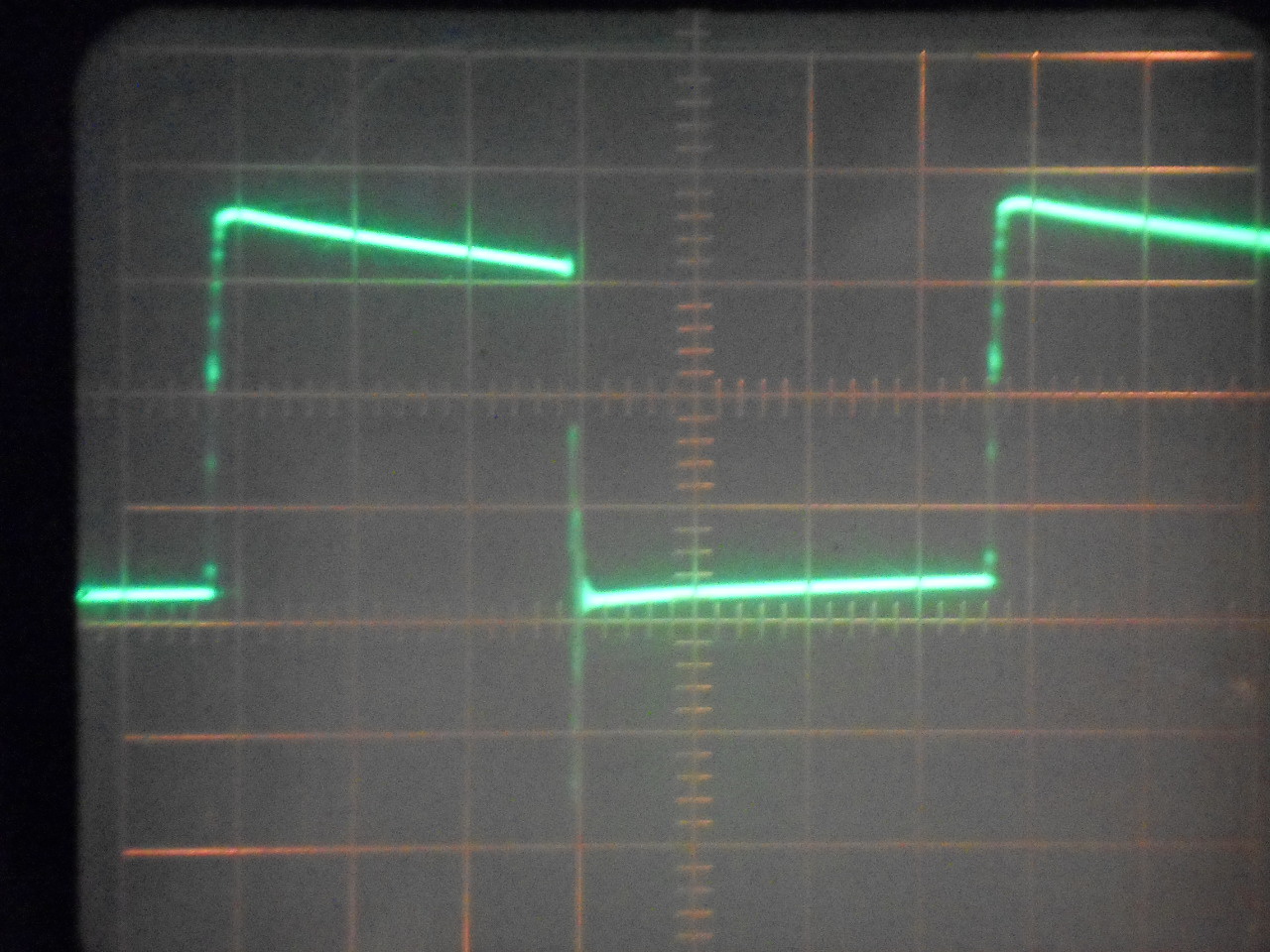

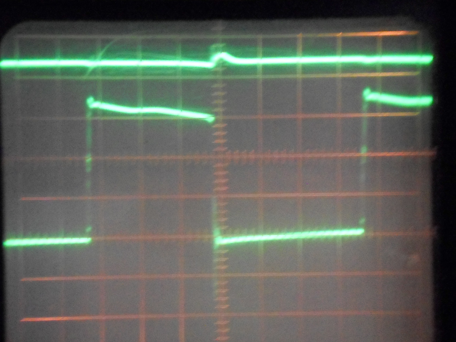

Приветствую всех, на недельке занимался опоратам картинки некие с фоткал может грамотные чего скажут вопрос по ТТ смотрел на колечке не чего толком не понял импульсы примерно такиеже как у Shalvaki проверил на схлопывания импульсов при той и другой полярности при правельной полярности картинка получше но всеравно астаётся типа иголки так должно или импульс должен пропадать полностью ? проверял на МИГ а по идее надо на ММА, новую програмку не прошивал немного попозже, ниже картинки драйвера" Мультика" 5 вольт на клетку

PAVEL писал(а):при правельной полярности картинка получше но всеравно астаётся типа иголки так должно или импульс должен пропадать полностью ? проверял на МИГ
Если я правильно понял о чем речь, то импульс должен остаться, длительностью около 1 мкСек. Кстати, какая установлена длительность развертки? А то на осцилках частота не та получается. Осциллограф калибровали? Уточните,как смотрели ТТ.
Komrad, длительность стояла 10 наверно плавно было сбито завтро проверю ,калибровку сам не делал не чем проверял толька вольты на клетку а вот ТТ мерил где тока можно пахоже диод не открывается по этому не чего не видно т.е треугольника папробую нагрузку дать по больше нагружал тока ломпой 24в 100 вт, всеть включал всё тихо скол имеется примерно доходит до половина импульса смущает ещё индуктивность транса 1,36... примерно точно не помню Sam-soft писал что для 2-Е65 нужно 1,78 примерно если память не изменяет в первой ветке гдето читал
PAVEL писал(а):калибровку сам не делал не чем
А что, в Вашем С1-55 калибратор не рабочий?
PAVEL писал(а):ТТ мерил где тока можно пахоже диод не открывается по этому не чего не видно т.е треугольника
Я в период запуска сварочника тоже так думал. Пробуйте грузить на ММА по методе на главной станице. Успешного Вам запуска!

PAVEL писал(а):ТТ мерил где тока можно пахоже диод не открывается по этому не чего не видно ...
Всё таки посмотрел осцилку ТТ виной всему был щюп 1:1 поставил другой 1:10 прошил версию U-82 класно то как стало Е-4 исчезла калибровкой ещё не занемался изучить предписание надо,померил напругу без калибровки 60вльт
