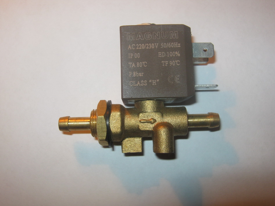

Мужыки подскажите,кто какие электроклапана применял,писали,что брали с жиги,с какой модели?

zmey71 писал(а):Мужыки подскажите,кто какие электроклапана применял,писали,что брали с жиги,с какой модели?
Себе ставил вот такие http://svarmaster.com/p1647175-otsekate ... agnum.html
но есть еще и жигулевские http://svarmaster.com/p376548-klapan-ot ... -gaza.html
У меня той-же фирмы, на 220 вольт. 220-ти вольтовые немного громко работают, 12-ти вольтовых почти не слышно. Жигулевские или Газелевские травят в большинстве случаев.
Можно ещё использовать клапана от газового оборудования автомобилей их там используется два один газовый с низу имеется фильтр другой используется на бензин на нём стоит переключатель( флажёк)принудительное открытие топлива к сажелению рисунков нету можно сходить в магазин где продают газовое оборудование
Электроклапана для газового оборудования очень хорошие,но и цена на них,у нас стоят 30 уёв.
zmey71 писал(а):Электроклапана для газового оборудования очень хорошие,но и цена на них,у нас стоят 30 уёв.
съездил в магазин бензиновый-400р газовый 480-600р у нас они холявные машины списывали а это хозяйство осталось
