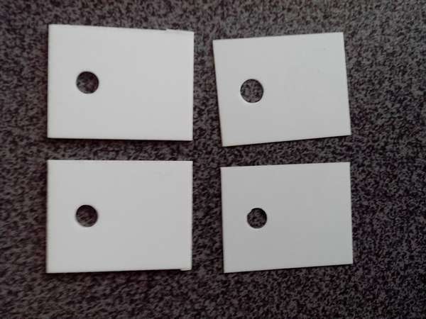

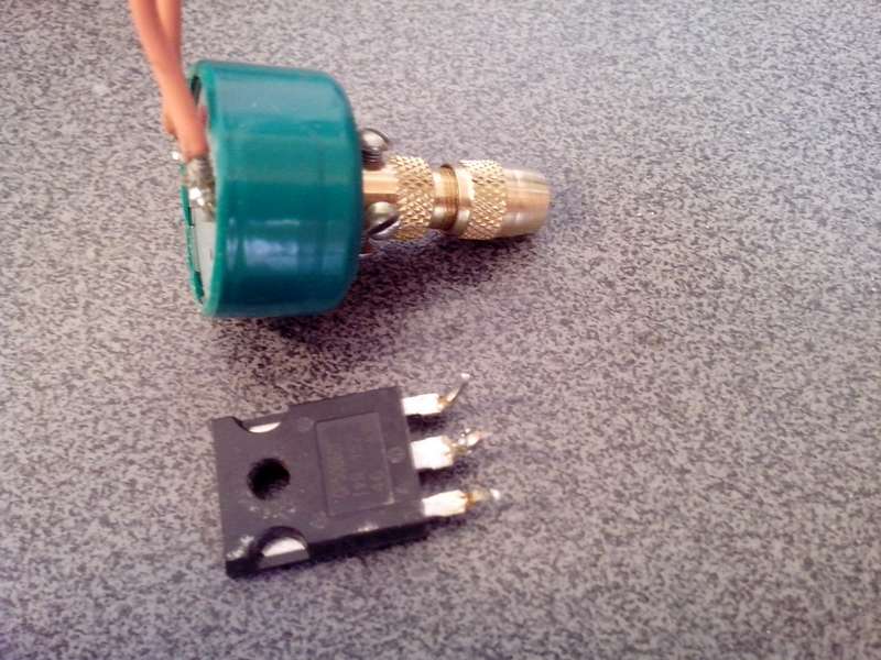

Решил применять "тампаксы" из оксида алюминия..по 40 руб за ТО-247

Egor, а какова толщина прокладок?
Kish писал(а):Egor, а какова толщина прокладок?
0,25
0,63
0,25 сильно хрупкие
отверстия алмазом расковыривал до 4мм
теплопроводность лучше слюды, диэлектрик 25кв/мм
брал http://prodiel.ru/index.php?cPath=33_106_107
есть еще нитрид алюминия..дороже..так он почти оксид бериллия догоняет
