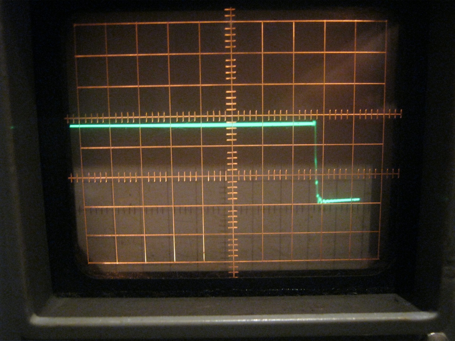

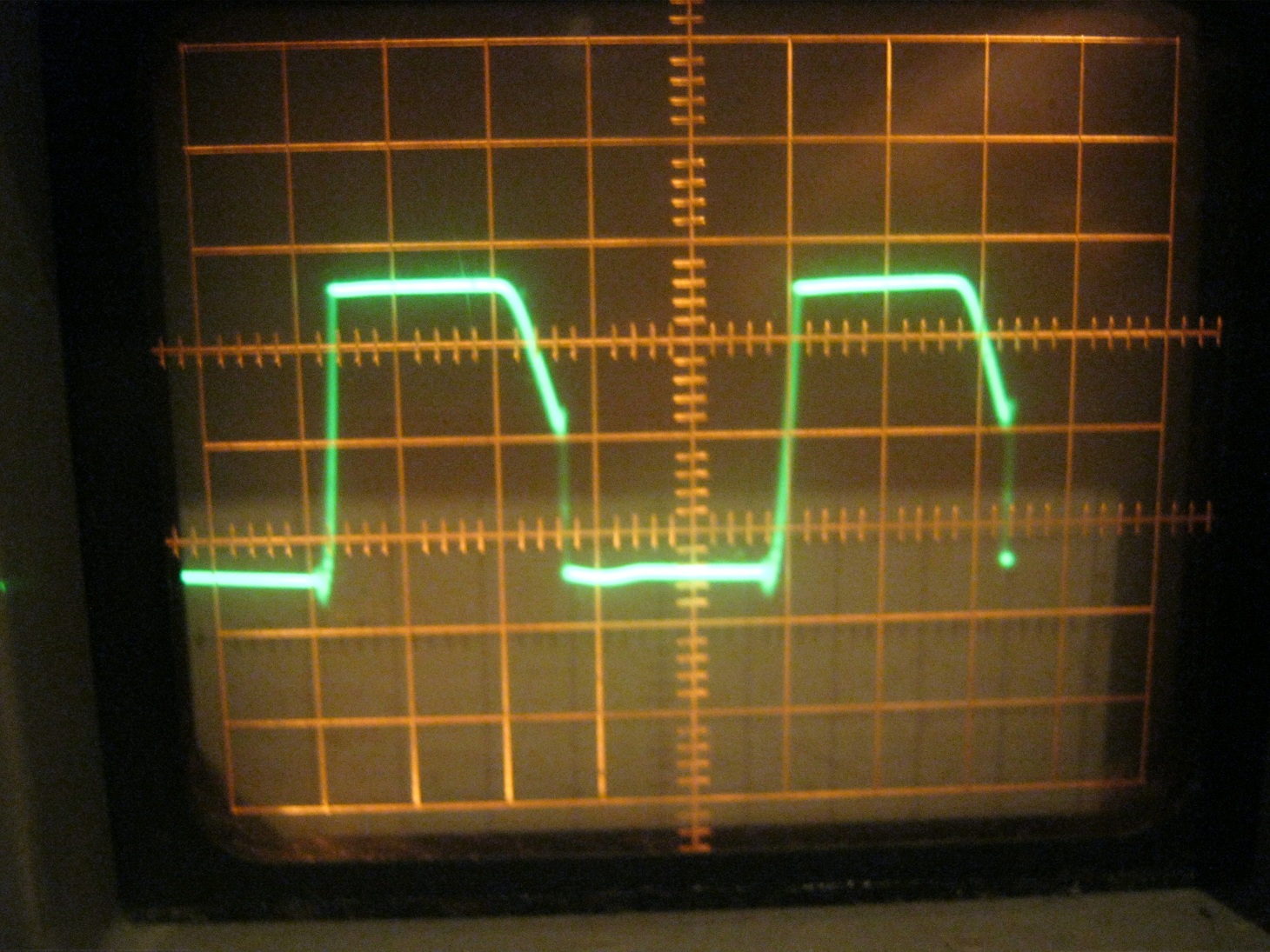

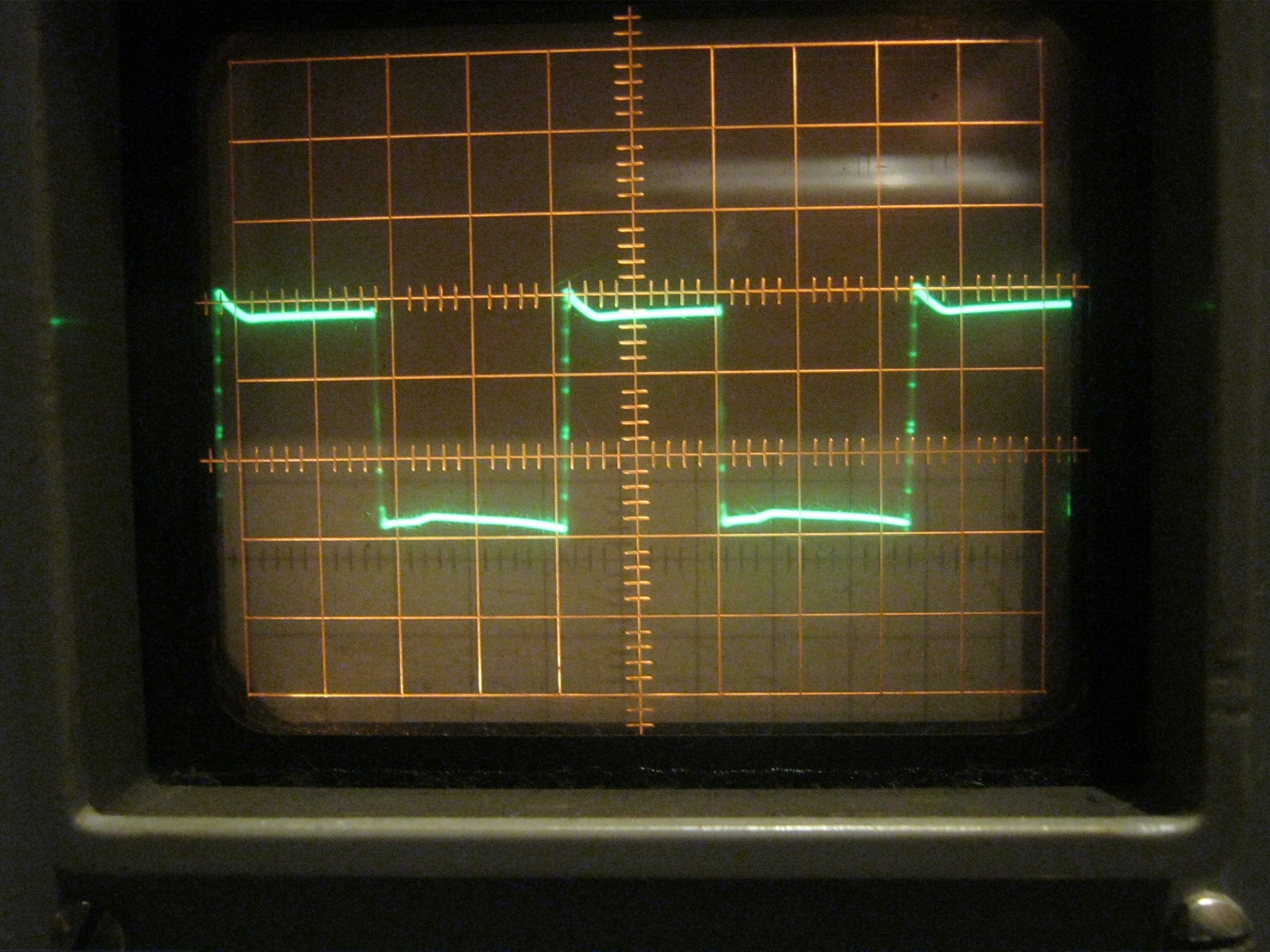

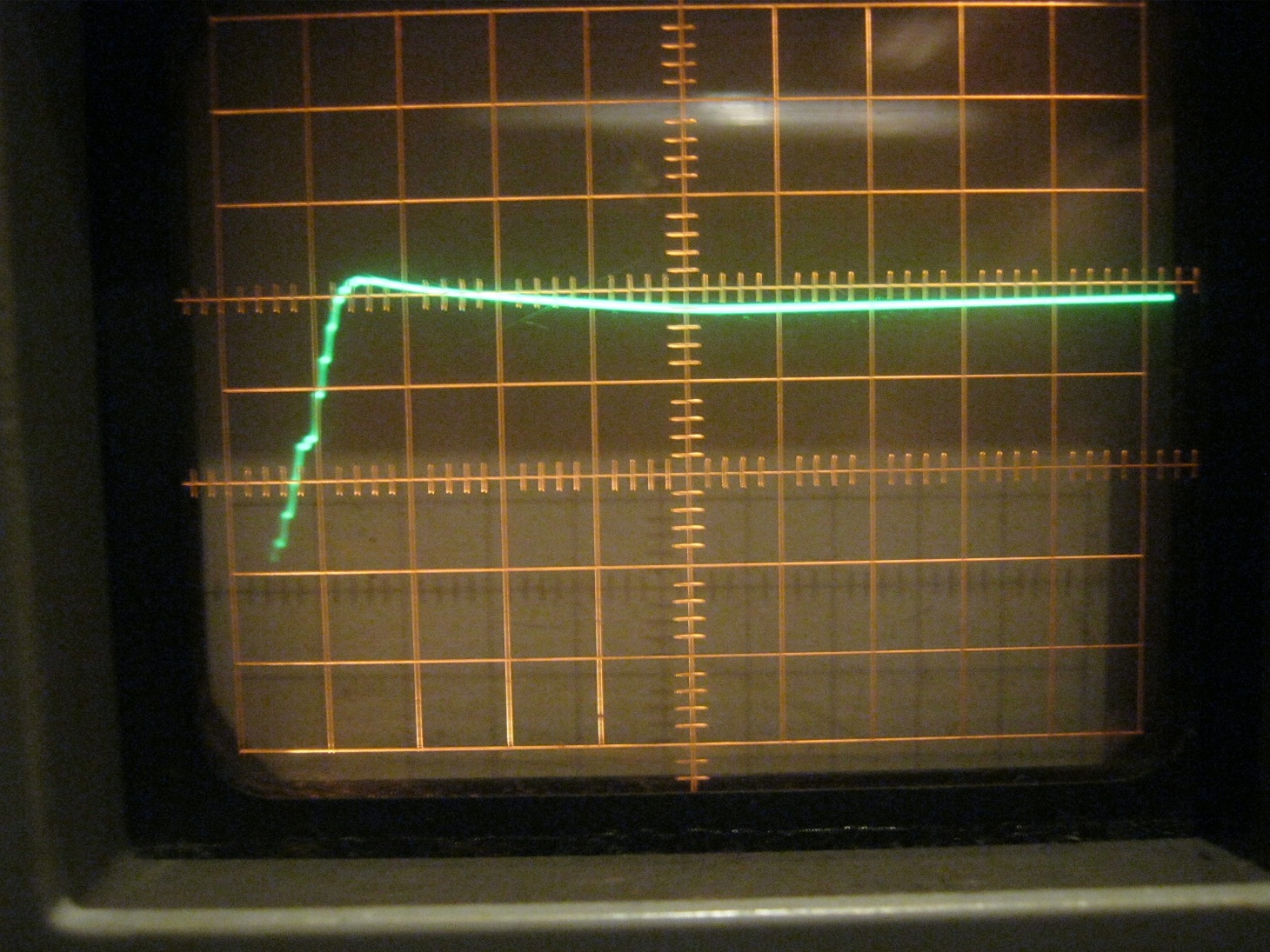

Petrovich писал(а):Извините, подрезал фотки, а надписи не восстановил. Если не трудно, восстановите надписи.
Не дает редактировать.
Первая фотка хх 5микросек 5вольт
2-20ампер 5микросек 5вольт
3-20ампер 1микросек 5вольт
4-50ампер 5микросек 10вольт

7373 писал(а): И также происходит самопроизвольное выключение при сварке. Это все выявил на баласте.
Самопроизвольное отключение было только на ТИГе при использовании в качестве развязки реле. Заменил на оптику, больше не достает.
0.5 мкс
0.5 мкс
0.5 мкс
0.5 мкс
Питание силы низковольтное, К-Э нижние ключи. По опыту, при подаче полного питания осцилка не сильно изменится

7373 писал(а):Кстати даже когда на вторичке есть напряжение,а тока нет,всеравно ирдикатор катает 1ампер туда-сюда, и будто-бы кнопку времени наростания тока кто-то нажимает. DC-AC отключон.
Это помехи - однозначно.
7373 писал(а): Раскачка на ТГР. Транзисторы IRG4PC50W.
Sam-soft в какую сторону копать? То что на фотках, негодится? Какие будут мысли?
Как вы умудряетесь такую фигню получать, просто удивительно. Явно чтота не дает ключам врубаться по нормальному. А на затворе нижнего ключа, при этом нормальные осцилки ?

sam_soft писал(а):Как вы умудряетесь такую фигню получать, просто удивительно. Явно чтота не дает ключам врубаться по нормальному. А на затворе нижнего ключа, при этом нормальные осцилки ?
Те все осцилки и сняты с нижнего ключа. Та что правильная-хх, а что с сеном 20 и 50 ампер. Так это верхние и нижнее плечи включаютстя не одновременно? Или запаралеленые транзисторы плеча неодновременно открываются?

7373 писал(а): Те все осцилки и сняты с нижнего ключа. Та что правильная-хх, а что с сеном 20 и 50 ампер. Так это верхние и нижнее плечи включаютстя не одновременно? Или запаралеленые транзисторы плеча неодновременно открываются?
Дык это на затворе или КЭ ключа ? Если на затворе - тогда проблемы в дравйве. Возможно он от нагрузки шалить начинает, толи от питания , толи есчо от чего. А что на входе драйвера ( на вых транса ) при этом ?
